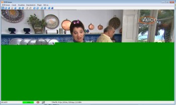

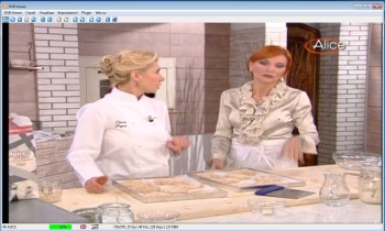

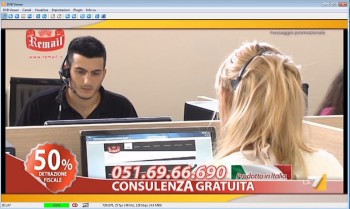

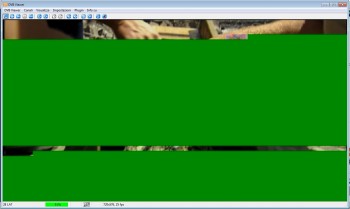

Dopo che ho riletto il thread avrei giurato che il problema era nel pc:
Mi sembra un problema più informatico che di cattiva ricezione. Il fatto che mi fa propendere per questa idea adesso è la periodicità che citi nel primo messaggio del thread. Ti consiglierei in ultimo di provare una altra chiavetta ma capisco che se poi non ne vieni a capo ... hai speso dei soldi inutilmente.
Se non è il pc, forse può essere la chiavetta ... non sembra un problema di ricezione dalla tua descrizione.

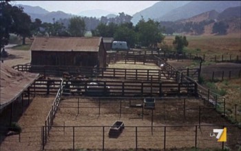

Forse su alcuni canali è proprio un problema di ricezione, sul alcuni credo sia normale, ma su la 7 è molto strano:

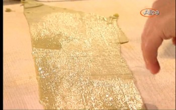

Questo è il canale alice:

Comunque ci sono novità, allora ho puntato la logaritmica in polarizzazione verticale ad' un'altro ripetitore, si trova in linea d'aria a circa 4 km da casa: http://www.sardegnahertz.it/html/database/vista/ponte.php?id=56, ho collegato il cavo di discesa direttamente alla chiavetta senza amplificatori e partitori.
Qui la7 si vede bene, si qualche piccolo micro scatto ma credo sia dovuto all' assenza dell' amplificatore.
La cattiva notizia è che su questo ripetitore non vengono trasmessi i canali HD di Mediaset quindi è inutile, a questo punto penso che sia proprio un problema di ricezione, invece che la chiavetta dunque mi conviene acquistare un'antenna più performante per riuscire a ricevere i canali che si trovano sull'altro ripetitore ? Se è si quale antenna fa al caso mio ?

Di sicuro il problema degli squadrettamenti è dovuto al segnale scarso, debole per la chiavetta USB ma sufficiente per la Tv e decoder DTT.

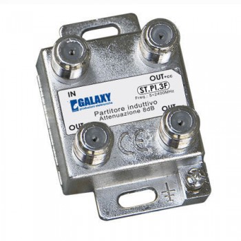

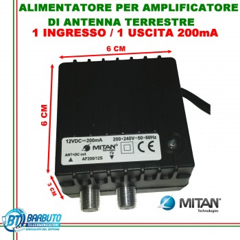

Partendo dal presupposto che il problema è la mancanza di segnale qual'è l'impianto perfetto per ottenere un ottimo segnale ?
Io avevo qualche idea,
Prima alternativa:

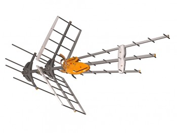

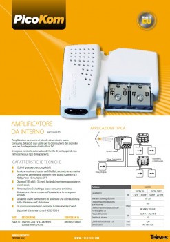

Antenna combo UFH-VHF + amplificatore interno a 3 uscite:
Visto che l'antenna è una combo l'amplificatore da interno in questione da quello che ho capito dovrebbe miscelare la banda UHF VHF e per funzionare mi sembra sempre di capire che non ha bisogno di alimentatore, quindi non devo far altro che collegare il cavo di discesa all' amplificatore.
Seconda alternativa:

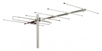

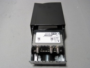

Questa è più classica, antenna UHF ad'alto guadagno + antenna VHF a parte + partitore induttivo e alimentatore:
In questo caso credo che potrei utilizzare alcuni dei componenti che ho, non ho idea se con un antenna del genere ad' alto guadagno l'amplificatore e l'alimentatore che ho io vanno bene ?

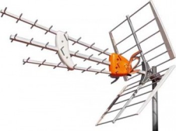

Nella mia zona molti stanno usando queste antenne ne ho visto diverse su i tetti:
Da quello che ho letto dovrebbero essere delle combo UHF VHF che è possibile usare in polarizzazione verticale e orizzontale ?
A parte se conviene o meno fare un lavoro del genere la cosa importante che mi interessava sapere e se tecnicamente le soluzioni che ho descritto vanno bene, so che mi avete già aiutato tantissimo.
