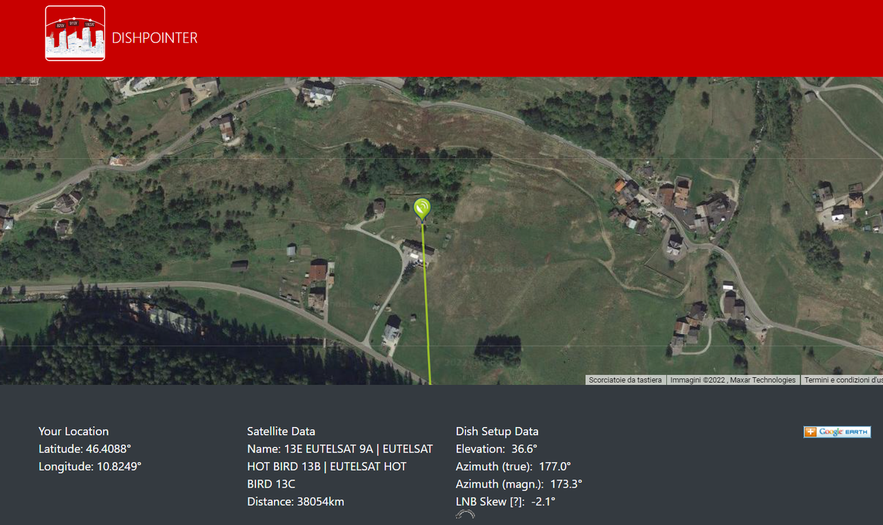

cerco d collegarla seguendo le istruzioni video (del produttore) youtube, posiziono il telefono tra la parabola ed il braccio dell'illuminatore e tramite App dish pointer do come inclinazione 36.6° come indicato (ma ho provato anche con 37° come indicato da da altra app (ma non dovrebbe essere uguale per tutti?) poi con satellite finder. cerco il satellite Eutelsato Hot Bird 13E il puntamento quindi è ok

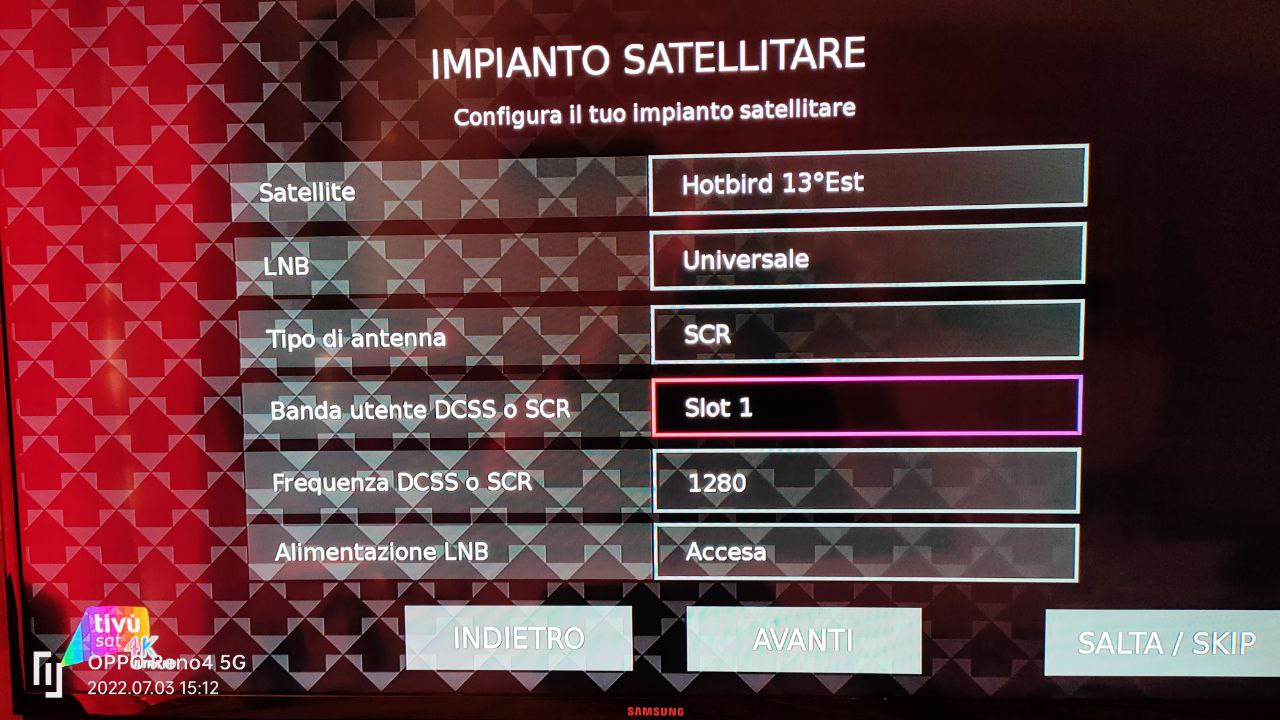

come antenna mi chiede se;
fissa solo lnb - scr - dcss, diseqc 1.2 e usal
se seleziono dcss
mi chiede se accesa, n° di slot e frequenza if
1940

e questi i settaggi inseriti se ho capito bene e non ho sbagliato qualcosa..
https://i.postimg.cc/sgKXh9q6/photo1656853963.jpg
No no no. Devi leggere per bene il link che ho messo e devi impostrare il ricevitore in modo che usi temporaneamente un lnb universale. Poi ricolleghi il cavo coassiale e inizi a fare la centratura. Finita la centratura imposti il ricevitore per usare un LNB SCR. Nel link che messo specifica che appena acceso LNB dCSS non deve ricevere nessun comando SCR/dCSS/DISEQC per poter fare una centratura fine sul transponder 58. Puoi anche non fare la centratura fine con questo metodo ma sarebbe opportuno farla con l'LNB dCSS perchè l'AGC può dare indicazioni che rendono falsa la misura.
