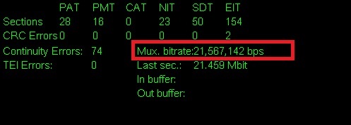

Beh se il decoder lo permette si. Se no prova CrazyScan come ti dicevo. Quello analizza la modulazione e ti indica i dati corretti :)
Se no c'è sempre Tsreader ma devi avere una chiavetta compatibile.
Appena riesco ti mando un'immagine dove devi guardare, così capisci se la chiavetta è compatibile o meno :)

Crazy scan non sono riuscito a installarlo
Se TS Reader lite (quello gratis) va bene, sarebbe magnifico
la chiavetta è August DVBT210
Grazie mille.
Se la chievetta è compatibile qui ti indicherà il bitrate totale del Mux:
Se non è compatibile ti indicherà la banda utilizzata in totale dai canali (ma non ti indicherà quanta banda rimane e quindi il totale corretto)
L'esempio che ti ho messo è quello del Mux 1 Rai, che utilizza il QAM64 I.G 1/4 FEC 3/4 per un totale di 22,39 Mbps.
In aiuto poi per calcolare arrivano le tabelle :)
VHF (7 MHz)
UHF (8 MHz)
Perfetto, sul mux 1 mi da il valore del primo riquadro quindi sembra compatibile Quindi posso prendere per valido cio che riporra il programma? Grazie Ale
