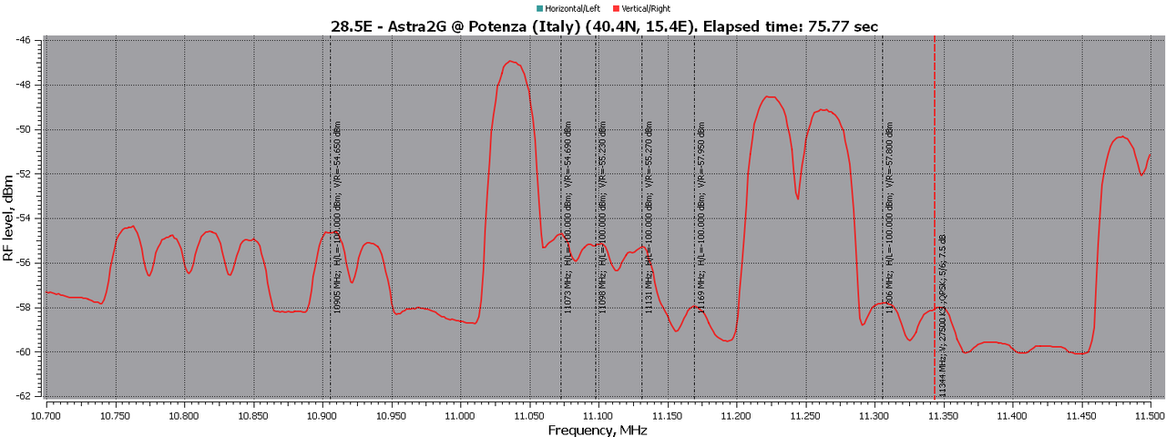

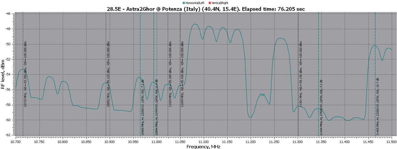

Ricezione Astra2E spot uk 28.2 a Potenza (Basilicata)
Oggi alle ore 13.30 ho questa situazione (antenna Prodelin 3.40 m primo fuoco, lnb invacom quattro)
korchm48
[/url][/IMG]
11038 V Astra 2
Come risulta da flysat la frequenza 11038 di Astra 2 ha polarizzazione verticale e nel beam europeo. Il segnale è talmente forte che può entrare anche con la polarizzazione orizzontale. Purtroppo,
rende impossibile di ricevere qui in Basilicata le frequenze vicine del beam UK, ad esempio 11023 H. Prima dell'attivazione del transponder 11038 V, ricevevo 11023 H con 8.4 dB.

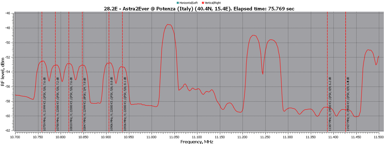

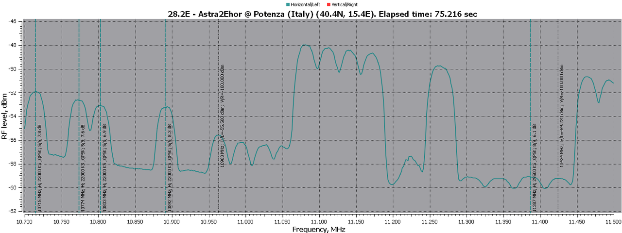

Oggi ho fatto uno scan a varie ore per monitorare il segnale
Ore 9:
Ore 12:
Ore 16:
Ore 18.30:
Grazie @korchm48 molto interessante!
Ma la massima variazione di potenza dello spot UK è solo 0,5dB? Da me in questi giorni ho notato variazioni anche di 4-5 dB, sempre che questi siano valori affidabili (il ricevitore è un TBS5520SE). Però in effetti varia di molto, nell'arco della giornata, anche la differenza di potenza tra i trasponder UK e quelli EU.
