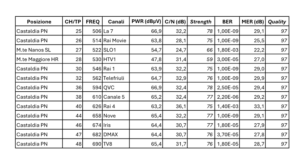

Quello che però osservo è che sul ch.40 passato in T2 si verificano abbastanza spesso dei cali o addirittura delle assenze di segnale. Nella discussione del T2 è stato riportato che il DVB-T2 sembrerebbe (esperienza empirica) più "esigente": l'impianto di antenna deve essere tarato perfettamente.
Ho provato - con un misuratore di segnale DTT/SAT GT Media (so che la precisione delle misure è relativa, ma credo dia una idea) a misurare i segnali dei diversi canali. Ho trovato quanto riporto in tabella. Mi lascia perplesso il valore del BER, considerato che dovrebbe essere post-Viterbi...

Il BER sul 40 è troppo scarso. Quei valori li misuri in antenna o in presa?
Il tuo strumento non è professionale ma sarebbe comunque utile capire in antenna che valori hai.
Sono valori misurati in presa, dovrò verificare in antenna, mi paiono bruttini generalmente...
Si, vanno misurati in antenna sul cavo che entra nel filtro. Hai la visuale in ottica verso Castaldia e se si hai ostacoli vicino casa verso quella direzione ? l'antenna è in orizzontale giusto? Puoi dire intanto quale è il comune.

Non conosco il tuo strumento, ma in T2 non esiste più la correzione di Viterbi, ipotizzo che
il valore mostrato per il T2 sia il channel BER.
In generale i valori mostrati non sono completamente coerenti.

Anche a me sembra che i valori non siano completamente coerenti, come dice @a00818 ... Più che altro, nonostante i BER "altini" non sembrano esserci problemi in ricezione...
Anche se vedi bene con quei valori, qualche approfondimento sarebbe da fare. Spesso capita che con segnali al limite di ricezione si vedano ugualmente i programmi TV , ma poi basta il primo caldo o eventi atmosferici avversi per far crollare il segnale o squadrettare.
Leggendo nell'altra discussione della TV slovena, vedo che stai vicino Udine . In quella zona ti potrebbe arrivare l'echo di m. Venda dentro ritardo di guardia con circa -10 o -12 dB rispetto a Castaldia. Questo potrebbe dare ugualmente qualche problema su alcuni tv, se ti arriva in antcipo.
Se avrai voglia e tempo potresti provare a spostare di 5° l'antenna che hai verso Castaldia + verso nord. Per vedere se ci sono dei miglioramenti sul BER. Nel caso potresti valutare una nuova antenna più direttiva.
Nel mentre sarebbe da verificare il BER diretto in antenna, perche se dopo l'aplificatore peggiora e se questo è tarato al massimo , allora l'alimentatore e di solito il primo responsabile.

Grazie @coppo76 per i consigli!
Guarda, ho in mente di fare una prova nei prossimi giorni. Casa di parenti, che ha una antenna da 90 elementi sempre orientata verso Castaldia e dalla quale ricevevano bene (è da un po' che non provo) pure da M.te Venda. Provo con lo stesso strumento e vediamo che valori indica.
Comunque ricordo che l'antennista da me aveva avuto qualche difficoltà a trovare un livello di amplificazione che fosse sufficiente per i canali sloveni e croati ma non eccessivo per quelli italiani...

Considera che i segnali possono propagarsi a lunga distanza ed è meglio se possibile puntare sui trasmettitori più vicini.
In Orizzontale ti potrebbe arrivarti anche Col Visentin che da casa tua si trova in traiettoria esattamente dietro Castaldia e anche se dal tuo lato trasmette a potenza molto ridotta, qualcosa ti arriva sicuro, perché è molto vicino. Poi c'è M. Venda e nei momenti di propagazione troposferica potrebbe arrivarti Bertinoro . C'è in mezzo anche il mare che non ti aiuta..... D'estate mi sembra strano che non ti squadrettino i RAI!
Da Udine via Palmanova se hai ottica dovresti ricevere i segnali RAI in Verticale con petenza maggiore di Castaldia e probabilmente se punti quel trasmettitore non sarà più un problema il Venda, Visentin, Castaldia e neppure Bertinoro che arrivano tutti in orizzontale. Se però sei in collina potrebbe arrivarti un po’ più basso del previsto, da verificare. Io farei una prova anche in Verticale con antenna puntata verso Udine sud e se i RAI si ricevono con qualità migliore, allora servirebbe una terza antenna + una piccola centralina programmabile, anche da palo.
