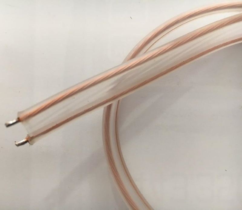

Si, come su quei cavi da 4mm...ma se entra nei televisori con lan come fanno a ricevere l'UHF? Servira un modulatore prima del televisore?
Se viene veicolato tutto il range di frequenze terrestri e satellitari non occorre nessun modulatore ma solo questo cavo, che conferma il tutto... hanno mischiato capre e cavoli, siamo noi che siamo antichi e usiamo ancora i vecchi sistemi...

A me vedere la uhf su un filino in quel modo fa venire i brividi! Poi ci si sta a fare delle paturnie quando certi cavi coassiali sono meno di 6,6mm...PS: i cavi in rame per la RF a frequenze elevate sono ben altro. I 10 Gbps cui ti riferisci non sono a RF.
