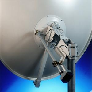

Quanto spazio serve posteriormente ad una 120 per montare l'attuatore, oltre a quello già "incluso" nella lunghezza del polar mount? L'attuatore può essere montato anche parallelamente alla parabola, oppure solo longitudinalmente?
Per esempio, una motorizzazione tipo questa, che non obbliga ad allontanare il palo dal muro, fino a che diametro di parabola è possibile?
http://www.olaolaonline.net/thumbs/20150612171919_polarmount_thumb_tn.jpg
Hai una parabola gibertini? perché quello in foto è una gibertini 150 anche se il polarmount è lo stesso della 125. Non capisco cosa intenti nel montaggio dell'attuatore, parallelamente e longitudinalmente :eusa_think: L'attuatore può essere montato a destra o a sinistra, come in foto.. per la gibertini 125 la staffa anteriore dove viene "attaccato" l'attuatore è diversa da quella della foto. Poi lo spazio posteriore dipende anche dalla lunghezza dell'attuatore (in genere 18" o 24" pollici, normale o maggiorato).
Ho in animo di acquistare una 125, Gibertini o Laminas, da montare inizialmente sul motore H-H in firma, ma l'upgrade successivo è ovviamente l'attuatore, e volevo capire gli ingombri.
Sostanzialmente mi hai già risposto, perché se il polar mount della 125 è quello in foto, è l'attuatore in foto è correttamente dimensionato per una 150 (lo è? È un 18"?), allora lo è a maggior ragione anche per una 125. E gli ingombri quindi sono visibili in foto anche per una 125.
L'attuatore in foto è montato male, se noti bene il corpo fisso è quasi tutto in avanti (in quel modo verso est ha un'escursione molto limitata). Per un montaggio corretto necessita altro spazio nella parte posteriore... Come ho accennato la staffa anteriore dove si attacca l'attuatore, è diversa tra la 125 e 150, quindi anche le distanze sono diverse... per la 125 con un attuatore da 18" si ha una buona escursione, mentre non è sufficiente per la 150, dove necessita di un 24". Poi quel polarmount è per gibertini 125, 150 e relative brandizzate (offel, fracarro, emme esse, ecc...), non va bene per le laminas.
Comunque per rispondere alla domanda iniziale, dello spazio necessario dietro al palo... dipende anche dalla locazione e dall'escursione che si vuole ottenere. Con un attuatore da 18", da dietro al palo, necessita di circa 60~65cm (con 70cm, si va sul sicuro), con attuatore da 24" devi aggiungere altri 10~15cm.
