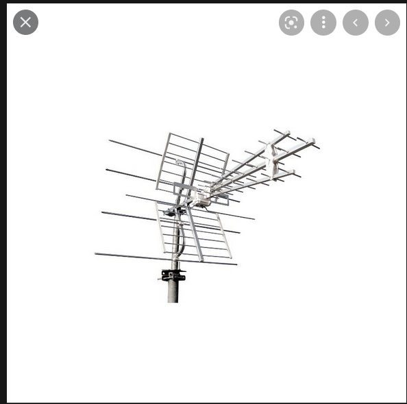

Sì, anche dal disegno dei riflettori sembrerebbe Televes, anche se attualmente non mi pare sia a catalogo; o forse è di qualche altra ditta appunto non "di marca".
quella si chiama AX Galaxy ma non credo sia la marca.
questa combo di grandezza normale si chiama OLYMPIA BX-1000, che ho installato nel 2020, come vedi si può usare il cambio polarizzazione della VHF dietro, purtroppo ora non c'è nulla su quella banda.

Ah, ho indagato un pò e sembra che questa AX Galaxy sia polacca. Il tizio che ha fatto la recensione (su Amazon) l'aveva comperata nel 2018 e ne ha scritto cose pessime..
vuoi dire VHF...hehe si come l'altra nera che ho, è polacca pure quella ma fatta in Cina come al solito, entrambe hanno il dipolo per la VHF ma quella grande ha anche 2 elementi dietro.
per quella recensione è lui che ha preso fischi per fiaschi...si vede che è piccola e molto leggera, credo costasse sui 15 euro, di quella grande ne ho spesi circa 25-27 ma è tutt'altra dimensione ed elementi.

questa? https://i.ebayimg.com/images/g/sPkAAOSwFa9gCT8k/s-l1600.jpg
su eBay la vendono a 65 + spese, ti ricordi quanto l'hai pagato a quel tempo? comunque mi confermi che gli elementi VHF non si potevano invertire? cioè sia VHF e UHF in orizzontale o verticale.
non è questa che hai linkato la mia , questa è un modello più recente 55M3G con i filtri Saw per il 5G
questa è la 55M3L che comunque è quasi identica , io la pagai sulle 46 euro in tutto ,circa 6 anni fa . I riflettori per la banda Vhf dovrebbero portare degli stampini assegnati a ogni innesto che adesso non ricordo se fossero in lettere o numeri
a parte quello, l'aspetto è identico, ma comunque non ho visto niente che il VHF si possa cambiare di polarizzazione.
solo in polarità orizzontale
Ma poi se ruoti l antenna girandola, non diventerebbe una polarità in verticale?
verticale ma per entrambe le bande, io ho quella polacca/cinese che ha i fori per cambiarla per la VHF e 2 dipoli se hai visto la foto, post 22.
