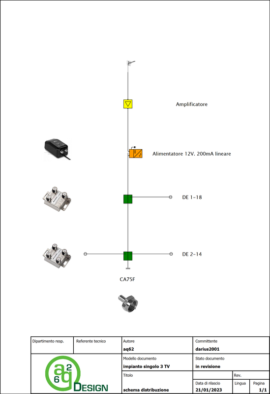

Devi fare come avevo detto: "devi sostituire l'alimentatore a due uscite con uno a una uscita, poi derivatore da 18db 1 uscita seguito da derivatore da 16db 2 uscite, seguito da derivatore da 14db 2 uscite e chiudergli l'uscita passante con la resistenza di chiusura da 75 Ohm. Le prese tutte dirette da zero db; soltanto in questo modo avrai lo stesso livello di segnale su tutte le prese"
Puoi farmi uno schema semplificato?

1) Nello schema vedo che i televisori sono 5
2) Attualmente con quei 3 partitori in cascata partendo dall'alimentatore a due uscite perde altri 4db sul partitore che segue, e altri 6db sull'ultimo a tre uscite = 10db di differenza fra la prima e l'ultima presa. Certamente un range tollerabile, ma con i derivatri indicati avrebbe lo stesso livello su ogni presa oltre ad avere la terminazione resistiva in fondo, cosa che con i partitori viene meno peggiorando il ROS su tutto l'impianto. Ma probabilmente come hai detto ha anche altro a fargli perdere segnale, tipo intestazioni malfatte, cavi vecchi o rovinati, ecc.
I tv sono 3 .Gli altri due rettangoli sono, uno l'amplificatore sul palo e l'altro è alimentatore.
Mi pare di avere indicato all'interno dei rettangoli che trattasi di 1^,2^ e 3^ tv.
Ti chiedo una cosa,alle televisioni arrivi direttamente con uno spinotto dal partitore o da una presa al muro?se arrivi da una presa nel muro riesci a dire la sigla della presa?un altra prova che puoi fare è prendere la tivù che ti dà potenza 40 e qualità 35 e metterla al posto di quella che si vede bene e riportare che parametri ti da.rimango dell idea che hai una connessione o un cavo con criticità.potresti fare un altra prova ,prendi la seconda uscita dell alimentatore(quella che va al partitore)metterci un barilotto f e attaccarci la tivù che da problemi e riportare i parametri di potenza e qualità.

Chiedo scusa...avevo letto male il disegno! In ogni caso ne hai due, uno nell'alimentatore, e l'altro sotto; lascia pure cosi che come distribuzione va bene, ricerca altrove la causa come dicevano a00818, venue2 e frenc.
