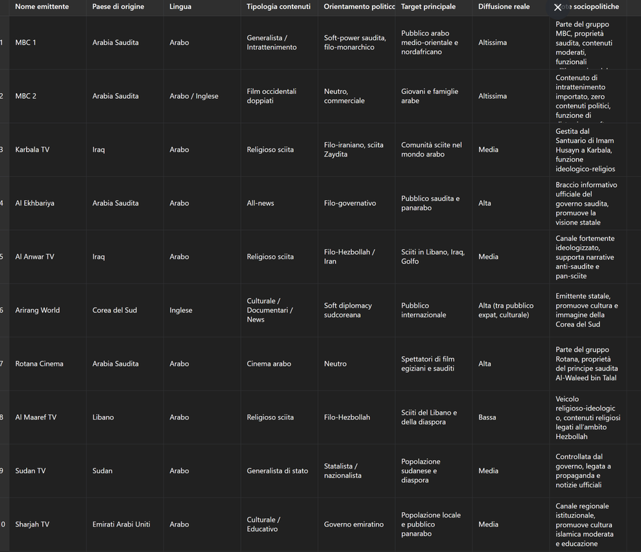

sono OT, lo so, ma mi ricollego al tema AI su info satellitare e questo mi sembra il thread al momento più adatto (poi eventualmente sarebbe utile forse aprire un thread "utilizzi AI per SAT").
Non esiste allo stato attuale un "Atlante geo-mediatico delle emittenti satellitari" (o comunque delle tv in generale) e per chi è interessato ad aspetti "geopolitici" delle tv che trasmettono sui vari satelliti non esiste nulla che aggreghi informazioni (sulle radio esiste - non per il sat, i vecchi radioascoltatori in SW o MW lo conoscono bene - il WRTH anche se non spinto tantissimo su aspetti geopolitici).
Dando i giusti prompt a ChatGPT ho ottenuto informazioni molto interessanti (che vorrei prima o poi aggregare sistematicamente), tipo questa prima lista di canali a 26° est.
oppure sulla scelta di alcuni specifici satelliti magari "poco frequentati".
Devo dire che l'analisi sui canali è lenta, ovvero riesce a tirar fuori in un giorno pochi canali per volta, ci vogliono giorni per liste complete (nonostante abbia la versione "plus" a pagamento).
So che stiamo su un argomento fortemente di nicchia, ma magari a qualcuno (chissà...) può interessare.
