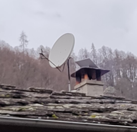

Un problema, come vedrete, è che se ci fosse l'antenna auto-puntante potrei spostarla io stesso, invece è stata installata in maniera fissa, tassellata al camino
Ecco una foto della situazione, presa da sotto perchè ero solo di passaggio senza scala (dettaglio ingrandito, scusate le dimensioni ma è l'unico link postimage che il forum mi accettava)
https://i.postimg.cc/90yGsxxj/dettagliostarlink.jpg
da quel che riuscite a vedere dall'immagine, così a naso, secondo voi mettere un supporto a L da 44 cm alla parabola potrebbe già fare qualche differenza?

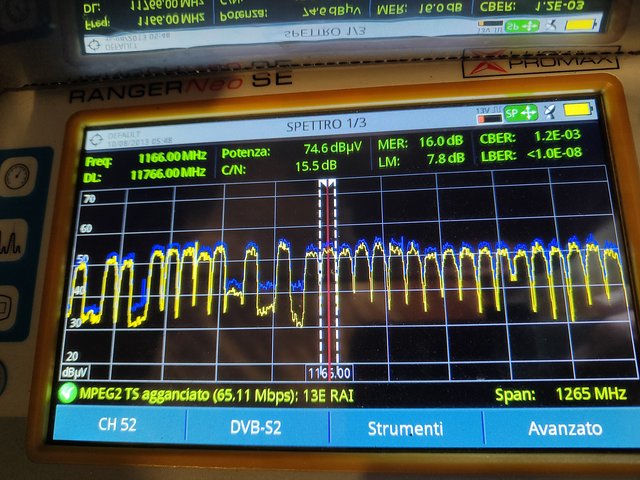

Controllerò lo spettro, avevo fatto una foto delle misure in presa con SL acceso, la posto:
raddoppiare l'attenuazione del disturbo potrebbe già avere un effetto tangibile immagino
Chi ti ha messo la parabola? Credo sia addirittura vietato ancorare le antenne sl camino, peggio per le parabole. Poi va sempre montata il più in basso possibile sul palo, evitare di metterla in cima.
Prova ad abbassarla al massimo, magari anche il disturbo si attenua
Sembra molto alta la parabola. Da quei comignoli possono esserci anche fiamme vive se hanno il camino e la cappa e molto sporca a parte i fumi. Metterla poco più bassa si brucerebbe il cavo e distanziarla con staffa a L ci sarebbe il rischio che la cappa venga giù per aumento di sollecitazioni.
Il segnale sembra buono e per questo che vorrei vedere una foto dello spettro.
Io farei una misura a 50cm dalla antenna in modalità max hold usando come antenna un pezzo di cavo coassiale aperto a T di 5,5cm per lato e lungo una decina di cm.
Credo che sia il ripple il problema è quindi misurare sia a frequenze 1166MHz e anche a poche decine di Mhz.
Sarà lì da una trentina d'anni o quasi

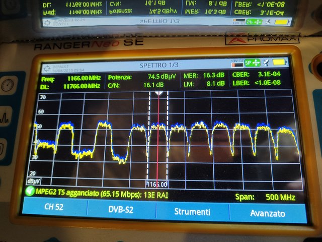

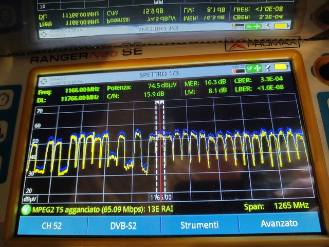

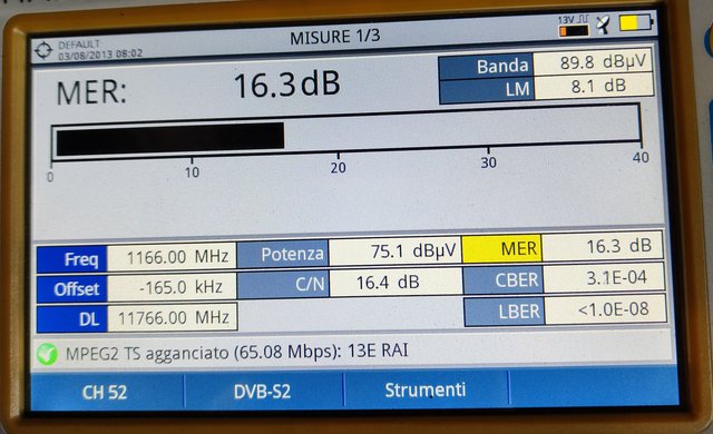

In attesa dei test di cui sopra, sempre in un passaggio al volo ho raccolto immagini dello spettro in presa, con Starlink in funzione:

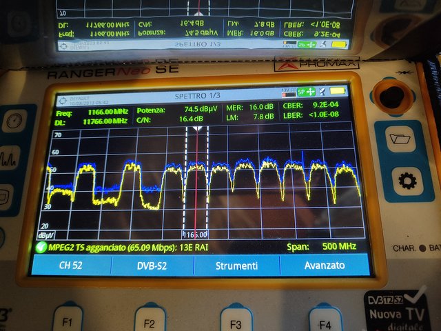

e con Starlink spento:
che ve ne pare?
(lo spettro è molto simile/identico anche alle altre prese)
Sulla misura istantanea il C/N è +- identico, ma in max hold o persistenza che è una media nel tempo, si evince che in quella porzione di spettro c'è molto più rumore si nota anche dal cBER il peggioramento.
