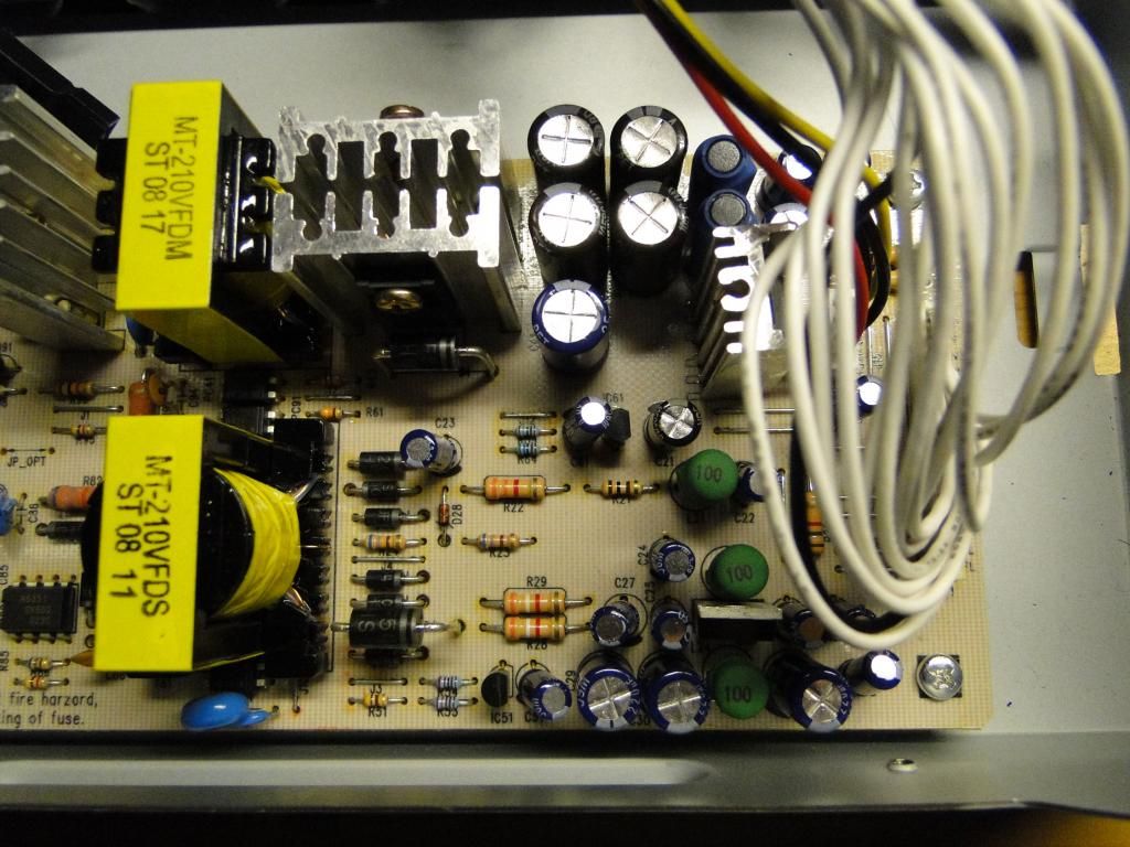

Non lo ho ancora aperto ma mi sono documentato nel frattempo. La foto NON è del mio ricevitore e l'ho trovata su un sito russo:
Quello cerchiato in rosso sembra essere un fusibile che potrebbe essersi bruciato:
Poi dovrei controllare i condensatori elettrolitici nella speranza che se hanno subito dei danni si possa almeno notare un rigonfiamento:
Intanto la scheda dell'alimentatore (abcom 513050 rev 2) non è attualmente disponibile come ricambio. Ho scritto a due rivenditori in svizzera che potrebbero avere il ricambio originale. Nel frattempo vediamo cosa mi rispondono. Dovrei riuscire ad aprire il 9000 HD nel giro di due settimane e controllerò i condensatori, magari se si vede qualcosa proverò a cambiarli e vedrò se il fusibile è saltato..
