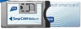

Per tentare di utilizzare quel decoder l'unica sarebbe di trovare una vecchia cam CI come quella sotto, e una tessera come quella lì dell'immagine o inserire in quella cam la tua tessera di colore oro che hai attualmente.
Se il decoder è HD e riesci a decodificare i canali, con quella cam/tessera vedi anche tutti i canali HD previsti.
