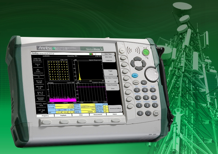

Ecco dove sta il problema...
a mio avviso non solo non hai l'antenna giusta, ma chi te l'ha installata non aveva neanche un misuratore di campo e/o uno strumento professionale dvb-t. è una sorta di monitor con vari display tipo questo
http://www.strumentazioneelettronic...ovi_prodotti/0909_Anritsu_MS2721b_Dvb-t-h.jpg
solo cosi si puo misurare il MER e vedere se VERAMENTE c'e il segnale.
Non bastano i vicini che dicono che "non c"e la rai" : potrebbero anche non aver sintonizzato il decoder sul canale giusto E6, tu non hai idea nei paesi di montagna in sardegna QUANTI ne ho visto cosi...
oppure potrebbero come te non avere l'antenna adatta
Riduci l'immagine marcolino, non tutti hanno l'adsl... e altri si collegano con i cell. ;)
Aspetto un pò poi in caso la rimuovo io d'ufficio, mettendo il link.
fatto!
ma qual'e il tag IMG per fare il resize al volo di un immagine? non l'ho trovato
