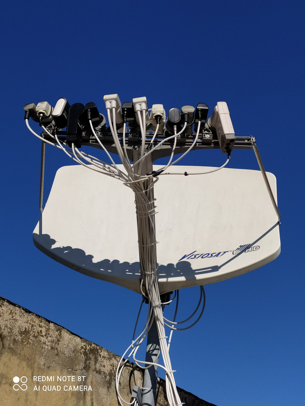

Vi posto le foto del mio impianto, dando risalto ad una parabola in vetroresina, la Visiosat Big Bisat (adesso la marca è Cahors) che il mio amico installatore di fiducia ormai trentennale mi ha installato sul tetto 7 anni fa.
La parabola è ben ancorata ed è, per le sue dimensioni (70x91) parecchio performante. Le specifiche della casa produttrice segnalano che è in grado di ricevere segnali in un arco di 40°, ma come vi descriverò, ho potuto constatare che ne copre anche 54 e oltre...
Non ricordo neppure quanti sat avevo all'inizio, ma come sapete l'appetito vien mangiando ed allora nel tempo, in particolare da un anno a questa parte, ho decisamente dato sfogo all'istinto di ricezione!
Il mio appartamento è immediatamente sottostante, vi ci arriva una doppia calata, che originariamente serviva per Sky (1 cavo) e per gli altri sat (l'altra calata), quindi all'epoca avevo un lnb twin sui 13E e altri che non ricordo sulle altre posizioni (a naso direi 28E, 23.5 E, 9E, 1W, 5W.
Dopo appunto le modifiche apportate (e avendo ormai da molti anni tolto Sky) arrivo in casa con questa configurazione:
Cavo 1 (sala): 5W+4W, 1W, 2E, 5E+7E, 9E+10E, 13E, 16E, 19.2E, 23.5E, 28.2E, 31.5+33E, 39E
Cavo 2 (camera): 13E, 19E, 28.2E, 42E
Per il cavo 1 mi affido ad uno switch disecq 8x1 Emp-Centauri, che all'uscita 1 è collegato a sua volta ad uno switch disecq 4x1 ed all'uscita 3 ad uno switch disecq 2x1
per il cavo 2 utilizzo uno switch disecq 4x1
In sala mi arriva oggi fresco fresco un Octagon Sf80008, che andrà a sostituire il Dreambox 800HDSe, che sposterò invece in camera al posto del Dreambox 800HD vecchio di ormai 13 anni.
Per arrivare a questa struttura dell'impianto ho sfruttato tutto lo spazio a disposizione adottando vari lnb slim (megasat e visiosat) su 1W, 2E, 13E(twin), 16E, 19.2E(twin), 23.5E, 31.5+33E, 42E.
Ho 2 alps su 9E+10E e 39E
Su 5E+7E ho montato un Inverto Black Ultra single
Su 28.2E ho montato invece un Inverto Black Ultra Twin e devo dire che la resa qui è al massimo, considerato il diametro della parabola, poichè becco tutti gli SD dal beam Uk 24h/24 e, finchè si può durante il giorno anche i BBC Hd e il trasponder a 11426 h con FreeSports. Ho ovviamente giocato molto con lo skew e l'avanti/indietro dell'LNB ma anche grazie al Gtmedia V8 Sat Finder Meter sono riuscito a trovare il segnale ideale. Credo che con queste dimensioni, da Genova, non si possa chiedere di più...
Ho buonissima ricezione perfino sul Turksat che è montato fuori range, perchè il supporto che regge i 42E è proprio a fine binario. Ho provato anche a ricevere i 15W, dall'altro estremo, e la parabola ci arriva! Arriverebbe anche a ricevere (provato con successo) i 45E ma dovrei trovare un'altra soluzione per il montaggio (un lnb trial feed 39+42+45 potrebbe andare...)
Insomma, mi sono divertito parecchio ad ampliare l'impianto e ho adottato, ove i supporti non potevano aiutare, anche soluzioni esteticamente non eccelse ma efficaci (fascette), specie per quanto riguarda i 16E.
La parabola forse non è tanto pubblicizzata quanto le T90 ma fa il suo sporco lavoro appieno.
Vi lascio alle foto, un salutone
