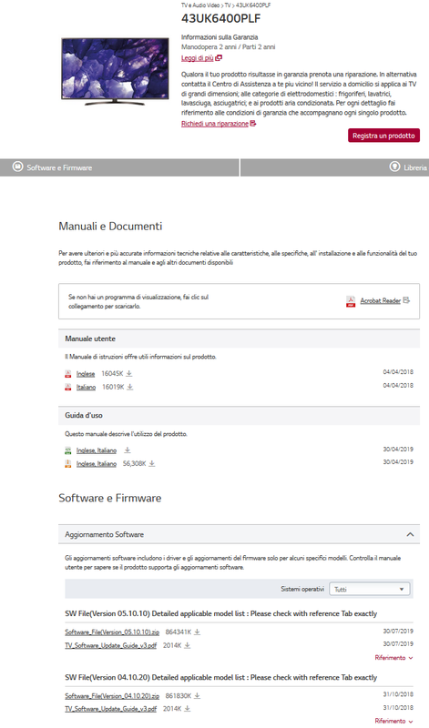

Valuta invece se hai aggiornato la tv all'ultima versione software perchè mi sembra che sia uscita una realease giusto alla fine di questo luglio e non credo che la tv sia già aggiornata.

si ho aggiornato..e stò provando a fare i più svariati settaggi..ma mi sono stancato.
Strano che tu abbia omesso il particolare dell'aggiornamento prima :)
