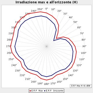

Vedo che la differenza tra il 27 e il 38 è di 5dB alle tue coordinate.
Confrontando col diagramma di trasmissione dovresti trovare il dato confermato per un diverso orientamento del lobo.
Dalla lista impianti OTGTV il Mux EIT RL1 da montecavo è trasmesso a 41dBw ERP (12,6kW ERP) che include il guadagno del sistema radiante.
La stessa potenza è confermata dai dati presenti nel catasto da cui di seguito il lobo di radiazione:
Sapere la potenza di trasmissione può essere utile, confrontando i lobi di radiazione, per capire le eventuali differenze che andremo a ritrovare in antenna su determinate coordinate.

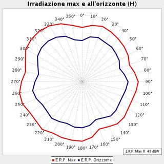

Ad esempio il Mediaset 3 viene trasmesso a 48dBw ERP col seguente lobo:

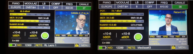

aggiungo misura strumentale dei mux 27 e 38 da montecavo dove la differenza di 7dB di potenza in trasmissione rimane tale e quale in ricezione alle mie coordinate:
