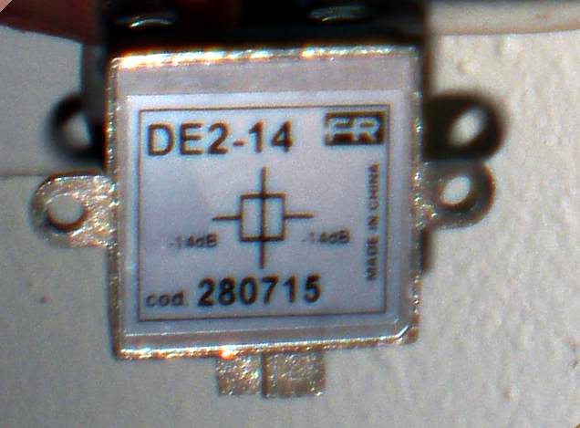

Che sigla c'è sul partitore/derivatore?

Eccolo ! Per l'amplificatore farò sapere presto !!!
I metri dell'impianto sono circa 35, distribuiti su 5 prese...
Ah ma perchè cambiare il cavo ? E' perfetto !
Se il cavo esterno che scende dalle antenne è nuovo è ovvio che non lo devi cambiare :D ,
quello è un derivatore che a 2 uscite derivate, com'è distribuito tutto l'impianto?

io ho guardato, uno è ovviamente vuoto... L'uscita passante non sò quale sia, (come si riconosce?) Ma quella libera non ha una resistenza da 75 ohm...

L'uscita passante è quella dove c'è scritto Out,
le prese sono fatte per poter rimanere inutilizzate senza creare problemi.
Esistono dei carichi da 75ohm fatti apposta per essere collegati ai connettori F,
