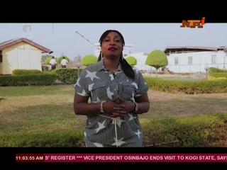

Sull' Intelsat 37e, a 18w c'è un unica frequenza ricevibile in banda ku la 12711 V,3182 , NTA International
io lo ricevo con 5db
Ecco mi avete incuriosito e sono andato a cercare questo sat che non avevo mai puntato. Il segnale arriva oltre gli 11 db non male, peccato che il canale ricevuto sia davvero poco interessante :)
