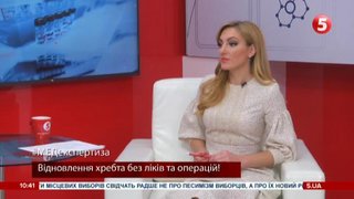

Questo è uno screen di Canale 5 Ukraine :
e Ukraine 24 :
, con tbs 5925, ma sia con tbs, che con Edision, mi trova solo i canali in chiaro della 12341, non i codificati.
