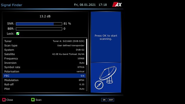

Molto strano, il footprint di questo transponder è pan-europeo.
Controlla meglio i parametri, si riceve un segnale molto forte.
La 11054 V come la ricevi?
controlla anche il tuner, sa mai che gli hai dato un diseqc sbagliato, ohai problemi solo con quelle due?
Verifica bene i dati
il segnale è potentissimo quindi ce qualche problema e da qualche altra parte

Riportavo: Ricevo anche una radio a 10956v 1809 ma con segnale più basso e ballerino, da 9db a zero, e ber altissimo
Dev'essere la stessa, l'inverto trasla sempre un po' le frequenze, il decoder me la dava come radio perché leggeva il pin audio, niente per il pid video ma non di sentiva niente
Probabilmente è trasmessa come fosse una radio, ma credo si tratti di un canale dati, senza flussi audio/video.
Quindi il transponder 8 è usato per trasmettere 4 diversi segnali (10956, 10958, 10968 e 10980).
