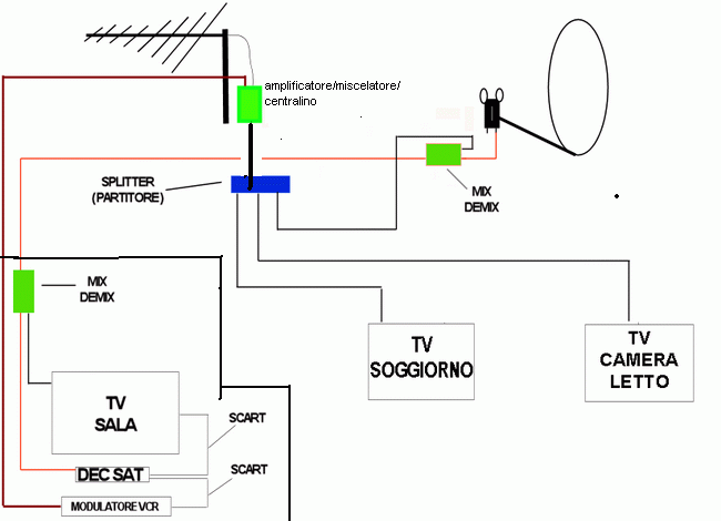

Se c'è uno splitter (partitore) collega il mix all'uscita di quest'ultimo + il cavo sat proveniente dalla parabola, poi dall'uscita del mix un cavo verso il demix nell'altra stanza.
Qui puoi vedere uno schema di esempio
Il demix devi metterlo solo dove ci sarà il decoder sat

Sollevo questa discussione per esporre il mio problema. Ho da poco installato un'antenna terrestre sul balcone, e ho esattamente la configurazione rappresentata nel link inserito da Gianni (eccetto che il mio partitore è a 2 vie invece di 3, ma non credo faccia differenza):
Gianni ha scritto:
Devi mettere un partitore prima del mix in una cassetta di derivazione, da lì vai al tv 2, 3 e al mix, quindi al TV1 + Sat
http://desmond.imageshack.us/Himg442/scaled.php?server=442&filename=schemaj.jpg&res=landing
L'antenna terrestre mi pare funzioni bene, almeno per i pochi mux che ricevo "potenti" (gia avevo fatto qualche "test" per verificare quali mux avrei ricevuto)... Però quando accendo il decoder satellitare collegato al cavo col demix, sul decoder DTT collegato allo stesso demix, mi spariscono molti mux. MI "sopravvive" solo il 23uhf della Rai e forse qualcosaltro nella "parte bassa" della banda uhf; per tutto il resto assenza segnale o segnali molto ballerini (oscillazioni repentine da 0 a 90% del segnale) che rendono tutto inguardabile... Quando spengo il decoder sat, tutto torna normale. Forse avevo gia letto in passato di un problema del genere... Dipende dalla bontà dei mix/demix? O c'è qualche accorgimento da fare per ovviare a questo odioso inconveniente? Grazie a chi mi illumina:)
