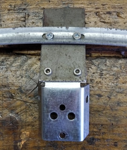

Eccomi qua,
Finalmente ho fatto il dual feed 28,2E-33E sulla 125cm.
Per prima cosa ho dovuto modificare la staffa acquistata per rimettere a fuoco sulla Gibertini 125.
Ho dovuto arretrare il porta LNB di 35mm
Questo è il risultato, con una distanza centro-centro di 90mm.

Bel lavoro, ma non si vede lo skew, l'lnb sembra perfettamente verticale
Ciao, grazie. :)
Per lo skew non ci ho nemmeno pensato, ero convinto che per una parabola su montaggio polare non fosse necessaria la correzione dello skew.
Credevo fosse fissa e puntata sui 28.2Est se sulla foto è puntata a 13 Est e ha il montaggio polare non dovrebbe servire aggiudtare lo skew
No, ha un montaggio polare con movimento ad attuatore lineare da 18". Lì come la vedi in foto è orientata sul 28,2E.

Ciao A33,
I 90mm sono approssimativi, non possiedo uno strumento di precisione, quindi ho usato le barre del ricevitore per il puntamento.
Ho lo stesso segnale tra 88 e 92mm.
Ciao
Dipende anche se il supporto e' leggermente ruotato (lnb guarda il centro parabola, verso a sin, verso destra) e da come posizionato l' lnb sul supporto (tutto avanti, tutto dietro, nel mezzo...)
Ciao bobbys,
il supporto è curvato, l'LNB guarda verso il centro della parabola.
L'LNB l'ho tenuto tutto indietro, ma non noto effetti spostandolo avanti.
Una domanda, quell'LNB inverto che si vede in foto è un LNB PLL, potrebbe fare qualche differenza?
