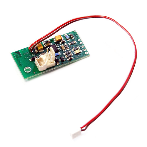

Salve, volevo chiedere se c'è qualcuno che ha un azbox premium plus inutilizzato o rotto ma con il modulo fc05, sarei intenzionato a comprarlo, è diventato introvabile. Ho spostato il decoder dal salone (dove l'ho rimpiazzato con un nuovo Evo EnfinityX Combo+) alla camera da letto e solo ora mi sono accorto del casino che fà la ventola.

Ora utilizzo il decoder con la presa component e rca per l'audio, ho datemi qualche dritta per risolvere questo problema del rumore della ventola, grazie mille.
Ecco il modulo

Salvuccio in realtà alan_ford la ventola ce l'ha già funzionante, e quel modulo (divenuto preziosissimo per gli utilizzatori/estimatori di Azbox rimasti) serve a fare da variatore di giri per la ventola diminuendone il rumore, e fornendo anche una uscita di alimentazione per una ventola aggiuntiva; se non ricordo male la ventola è a 12 volt, ed i 5 volt non bastano. Io comprai tale modulo a suo tempo da un utente, e poi lo rivendetti più tardi quando decisi di disfarmi dell'azbox. Credo che in rete ci siano delle dritte per autocostruirsi un circuito simile, altrimenti l'alternativa è proprio quella di rivedere tutta la zona della ventilazione (rivedendo il foro nel case non si generano le turbolenze ed il rumore si abbatte, anche questo documentato in rete).

Grazie per i suggerimenti, giusto questo modulo è indispensabile e introvabile, ma fino ad ora la ventola non mi ha dato nessun fastidio. Ora quando guardo la tv di notte pare che ho un microonde acceso. Comunque il modulo è a 5v, su un pdf di un sito cieco era illustrato come montarlo e bastava collegare il filo al posto della ventola e la ventola negli spinotti del modulo ed il gioco era fatto

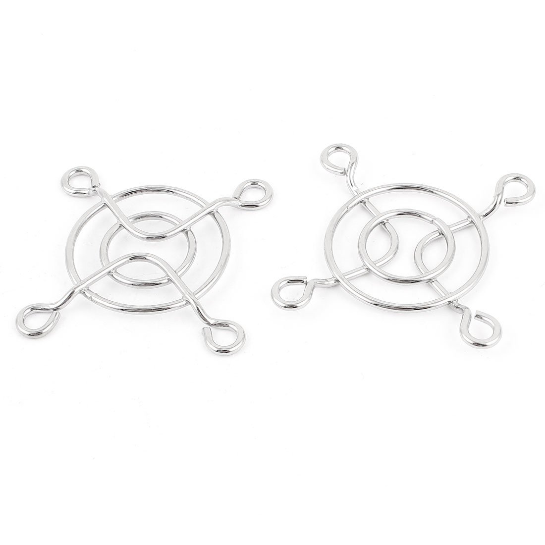

Ora ho tagliato la griglia della ventola e la sostituirò con una griglia salvadita, precisamente questa
e cambiarò la ventola con una Noctua NF-A4x10 5V 4500 RPM e 17,9 dB(A)
Spero di rendere l'azbox più silenzioso
