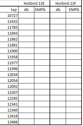

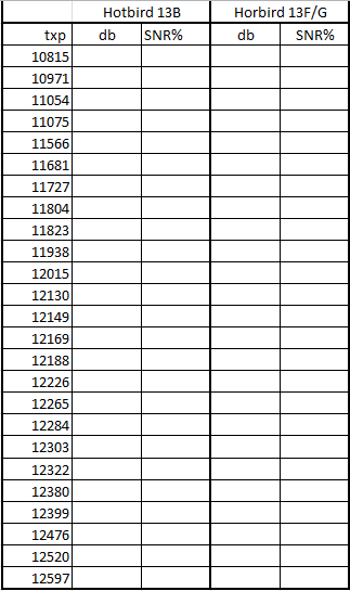

Tra oggi e domani provo tutti i valori, me li segno e poi ricontrollo a trasferimento effettuato così vedo cosa e come è cambiato.
