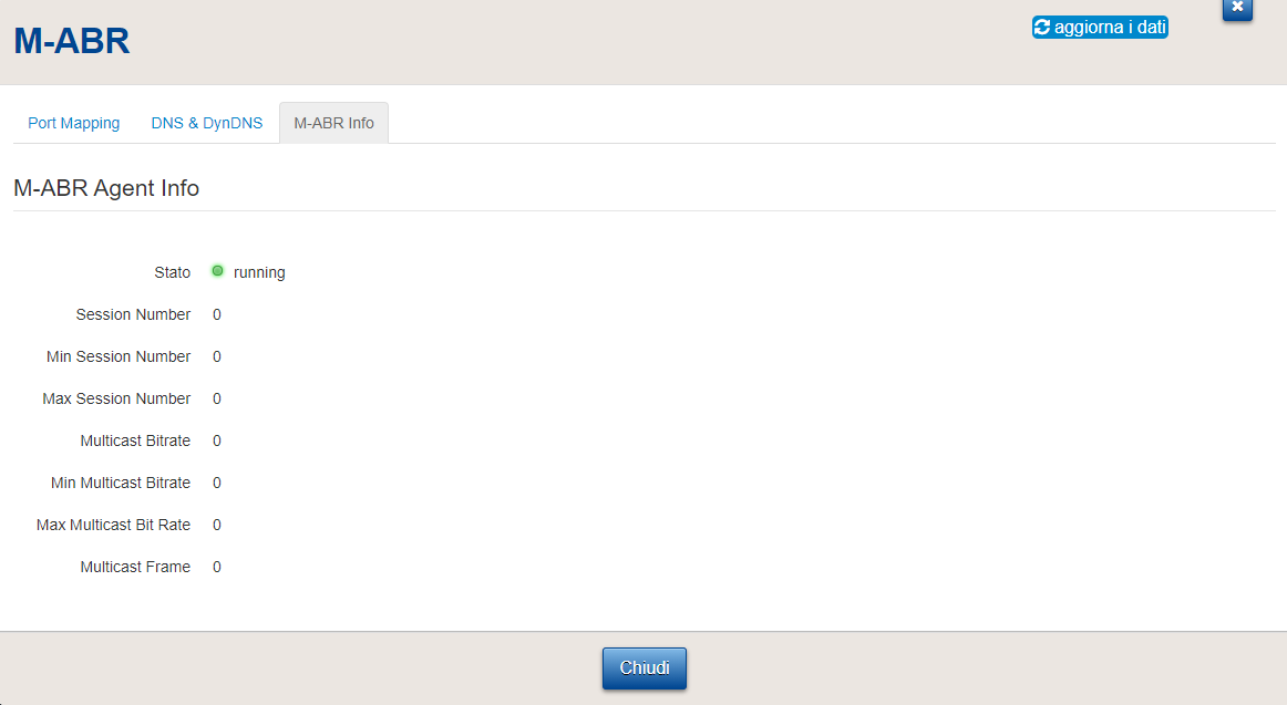

io pure, il reset non mi ha portato grossi problemi. Se hai modo di provare ed hai il timbox è interessante vedere cosa dice quel menù

ho provato dal timbox a vedere eurosport 4k ma in quella schermato del timhub+ non è cambiato nulla, ora non so se dipenda dagli switch oppure no

Bisognerebbe sniffare il traffico sulla rete per capire se passa traffico multicast e igmp
e qui sinceramente non so come fare, non è il mio campo, io tra il timhub e il timbox ho 2 switch, uno da specifiche è compatibile l'altro credo di no perchè non ho trovato nulla.
Potresti provare a collegare direttamente il tim al modem e vedere se cambia qualcosa
Ottimo, grazie. Quindi il menu multicast è per questo agent che se non ho capito male dovrebbe trasformare il multicast in unicast local (tipo appunto nanocdn) cosi da sfruttare il multicast fino al modem e poi all’interno unicast risolvendo tutti i problemi in un colpo solo

sempre in teoria perchè è da verificare, per risolvere i problemi degli switch, del wifi e di tutto quello di cui abbiamo parlato sopra, potrebbero far terminare la connessione multicast direttamente sul modem tramite l'agent che converte il flusso in unicast e diventa quindi come una CDN fatta in casa
