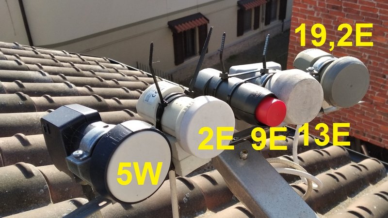

Ho una parabola da 80 puntata a 13E , 6 lnb che vanno da 23.5E a 5W, i canali rai del 5w arrivano bene, anche i francesi non hanno problemi, penso ne avrai ancor meno se punti il 7E.
Per il 9E e 13E unisci i 2 lnb con le fascette, metti gli occhi a contatto e usa uno spessore per farli lavorare in parallelo, puntato il 13E il 9 ne viene in conseguenza, come se fosse un monoblocco, non aver paura per le perdite sono entrambi satelliti molto potenti. Se fai il blindscan al 9E ti entrano canali che stanno a 10E e qualcuno persino del 7E

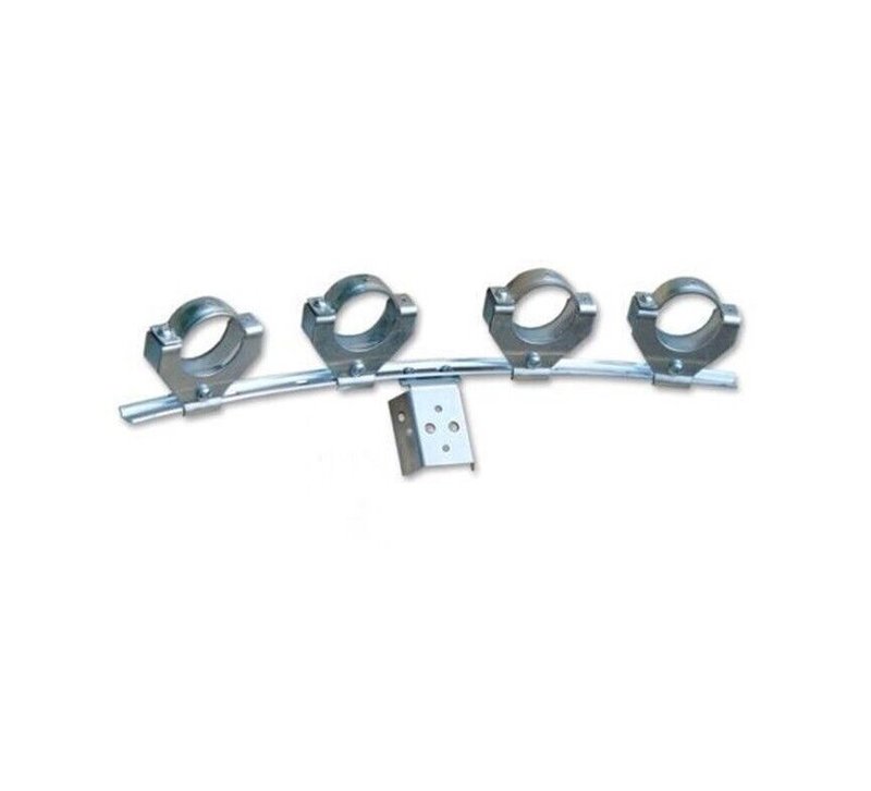

Come ti dicevo, non dobrebbe essere complicato.
Ho usato una staffa come questa:
Ed il risultato è questo:
La parabola ha il fuoco centrale su 7E, anche se non vi è nessun LNB.
Quel tipo di staffa è comoda, perchè una volta centrata sul primo satellite, gli altri li trovi semplicemente facendo scorre l'LNB sulla staffa fino ad ottenere il miglior segnale.
Come su questa foto, gli lnb 13E e 9E sono uniti dalle fascette, solo il 13E è fissato alla staffa il 9E è volante. Qui è stato usato un lnb slim ma a me ha funzionato con un lnb standard

Si, l'ho attaccato con le fascette non tanto per la dimensione dell'LNB, ma per quella dei supporti che non mi permetteva di avvicinarmi abbastanza senza segarne un pezzo.
@Maxicono
non ho capito come è stato fissato l'illuminatore dei 2 gradi mentre i due dei 9 e 13 est sono legati tra di loro.
Oh bella, sai che non mi ricordo più? Devo salire a verificare
Sembra fissato con fascetta su mezzo supporto (o fissatubo) :)
forse per risparmiare spazio...
edit: guardando meglio sembrerebbe poggiare su pezzi di polistirolo... ;)
