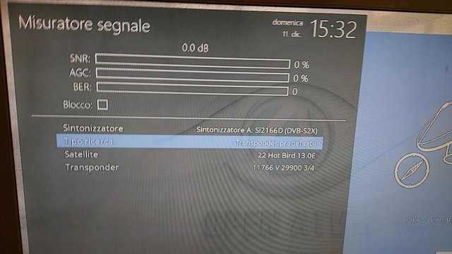

Ho inziato a configurare l'octagon ma devo ancora fare una cosa fondamentale e cioè regolare l'inclinazione della parabola che causa vento aveva perso un pò di segnale...prima di acquistare il decoder avevo spostato l'inclinazione della parabola nelle varie prove che avevo fatto...adesso vorrei sistemarla bene, sono andato su misuratore di segnale e muovendo leggermente l'inclinazione della parabola ho sempre zero segnale e mi sembra una cosa assurda...a meno che in questa schermata non lo visualizza in tempo reale ma credo di si...il mio sat di riferimento è il 16E ma intanto volevo provare con il 13E avendo una potenza maggiore..io in passato ho regolato il puntamento mediante il sat finder del vu plus solo 2 che è quello che si è guastato e che ho sostituito con questo...io ho il motorizzato, ho impostato latitudine e longitudine e selezionato USALS quindi penso che questo dovrebbe bastare...dove è il problema? altrimenti provo a collegare il vecchio decoder e vediamo se almeno il puntamento me lo riesce a fare..ma è strano che con questo non riesca..qualcuno mi può aiutare per favore? è corretta intanto la schermata in cui sono? nella parte bassa della schermata c'è "ricerca" che non si vede ma quello a me non interessa in questo caso.
nella configurazione del sintonizzatore ho messo semplice e poi modalità "posizionatore" e non motore (che mi fa selezionare i satelliti)...è corretto posizionatore quindi? il motore ho visto che funziona spostandomi tra i vari sat...presumo che il sintonizzatore è configurato correttamente.

Se inclinando la parabola da un lato il segnale aumenta vuol dire che si è sposata di lato. Posizionati sul tuo satellite di riferimento e sposta il blocco motore/parabola fino ad ottenere il massimo del segnale, prova anche con l'inclinazione se il segnale aumenta
ok quindi devo spostare il blocco motore parabola dal palo centrando il satellite 16E che è il mio sat di riferimento, il fatto che dici di provare dopo con l'inclinazione ti riferisci a quella della parabola immagino giusto?...per quanto riguarda l'inclinazione del motore potrebbe essersi spostata con il vento secondo te? per capire se anche li devo agire oppure quella non devo toccarla..
un altra cosa, potresti dirmi un canale/trasponder che abbia un forte segnale sui 16E cosi da essere un pò + semplice il puntamento? lo so che è meglio centrare quello + debole ma al momento non ho tutto questo tempo da dedicare per prendere il segnale + debole..fammi sapere. Grazie mille. :)
Prova le frequenza 11595V-30000 e 11595H-30000 sono quelle che ricevo più forti. Può darsi anche che si sia spostata solo la parabola sul braccio motore e devi ricentrarla.
tutto ok..ho risolto spostando il blocco motore parabola e puntando il sat di riferimento 16E...grazie a tutti per i consigli.
