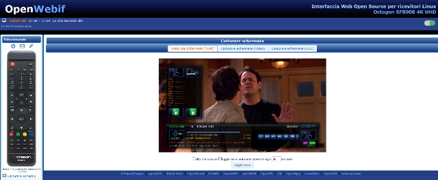

Da WebWif ho questi dati
Sistema OE: OE-Alliance 4.4
Versione firmware: OpenATV 6.4.0 (2020-04-19)
Kernel / Drivers: 4.4.35 / 20200413

Da Webif funziona tutto....
