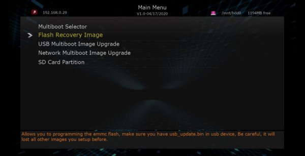

Ho provato a caricare un'immagine su una flash ma non viene rilevata quella che.metyo nella pennetta, ho provato più immagini e più pennette ma niente. Ho letto su internet che alcune immagini hanno il loader bloccato, non permette di caricare immagini, ho letto della egami ma io ho openesi. Dovrei mettere openATV e rifare la prova, voi chi immagine avrte messo allo slot 1?

Ho l'ultimo boot, ho fatto mille prove ma non vede le immagini nella pennetta. Se metto una vecchia immagine parte il primo boot

Se hai l'ultimo multiboot vai nel "Network Multiboot Image Upgrande" e prova a installare quella che ti piace o OpenAtv 6.3 ... dal rete.

quindi dando per scontato che non hai immagini installate ed hai il multiboot 1.0 metti nella pennetta una immagine recovery come da esempio nello screen che ho messo.

e via dicendo non devi scompattare nulla metti il file scaricato nella pennetta usb e lancia la opzione 2 come detto ci penserà il multiboot a decomprimere ed installare l'immagine, ti chiedere in che slot 1-2-3-4 la vuoi mettila nel primo. Il recovery eliminerà eventuali altre immagini installate ma credo appunto che non è questo il tuo caso.
scusa devi scompattare mi sono confuso devi mettere i files nella pennetta perchè chiederà del usb_update.bin

che file ad esempio hai provato? In genere ne trovi due che finiscono in ...mmc.zip o emmc.zip
openatv-6.4-sf8008-20200707_mmc.zip (questo va bene per USB upgrade voce n.3 del multiboot) lo metti così come scaricato
openatv-6.4-sf8008-20200707_recovery_emmc.zip (questo per fare una flash che ti azzera tutto e devi scompattare i files in una USB voce n.2)

Conosco le differenze tra _emmc ed _mmc ho usato quelle giuste, è proprio il bootmanager di openESI che impedisce il caricamento di altre immagini ( lo fa anche quello di egami)

katrame ed amici hanno abbandonato il progetto OpenESI come saprai ed anche il supporto (credo sia parzialmente in altro forum) percui direi sì devi flashare una recovery ed hai risolto.
