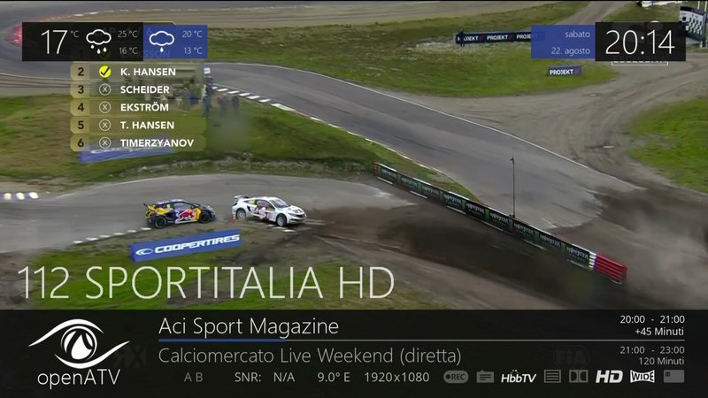

bene hai risolto per tua info anche la OpenATV funziona (SNR: N/A) non capisco cosa c'è di sbagliato nella tua configurazione
Magari ricontrollare IP una volta avevo messo una virgola e non è facile accorgersi a prima vista...
