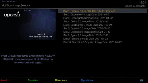

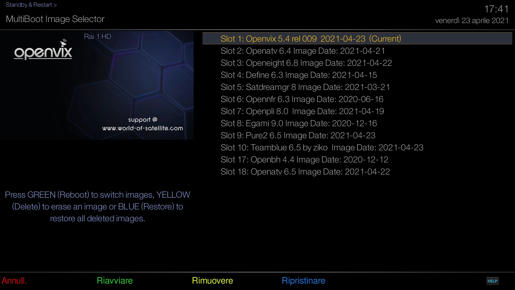

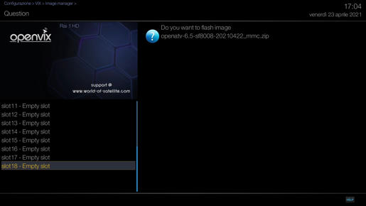

Crea ulteriori multiboot slots
Si possono creare ulteriori slot per il multiboot e per fare questo è necessaria una SD micro card inserita (posteriormente c'è la apposita fessura) oppure una unità USB minimo 16GB che non ho testato che consente di aggiungere 6 ulteriori slot 5-10 fino a 17 con 32Gb..
Per questa prova uso la SD card da 32Gb senza porre il limite per avere 17 immagini anche se inutile averne così tante servono solo per fare il test.
Si procede alla inizializzazione della SD con un semplice script questo inviatelo tramite FTP nella cartella /usr/script assegnandogli i permessi 755 da Telnet
chmod 755 /usr/script/mb_partitions2dev.hidden.sh
e quindi eseguite il comando da Telnet per la inizializzazione
oppure eseguite lo script tramite telecomando dipende dalla immagine che avete in esecuzione.
Ad operazione completata avrete il messaggio di completamento oppure in caso di errore andare a consultare in /home/root/mb-partitioning_on_device.log
Si puo procedere quindi da Menu Multiboot alla installazione di ulteriori immagini come da videate seguendo la procedura da Main Menu per quelle caricate su pennetta USB Multiboot Upgrade o da Menu dell'immagine. Dal menu di revocery si vedono e quindi si possono installare solo nei primi 10 slots, da flash online da immagine si vedono tutti vedi 17 e 18 installate immagini

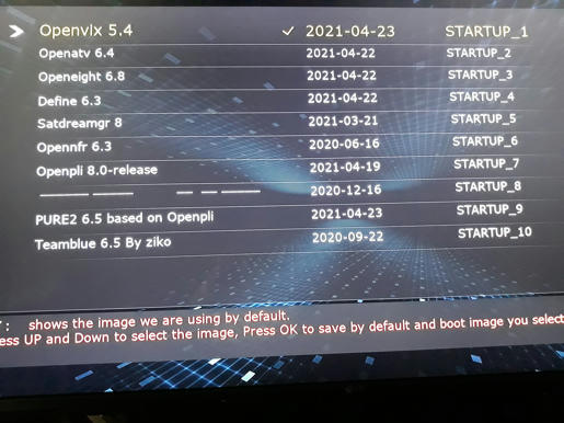

Ho utilizzato i 4 slot del multiboot, bene.
Volendo aggiungerne due, ho formattato Fat32 su PC una schedina microSD da 16Gb e la ho inserita nello slot dietro al deco. Riavviato in recovery e formattato (partizionato? Comunque con la opzione della recovery) con il deco la MicroSd, ma non mi vede le due immagini zippate presenti nella root dello Stick USB inserita di lato.
Con la immagine HYPERION 8 caricata su uno dei 4 slot principali esiste una opzione x caricare le immagini da USB (e qui le immagini zippate le vede, sulla USB), ma alla fine non carica bene e crasha in loop la stessa Hyperion 8 in fase di boot. Riavviato in recovery e riformattando la MicroSd ho risolto.
Ma non riesco a risolvere la attivazione dei due ulteriori slot!
Suggerimenti?

come detto all 'inizio del thread i decoder prodotti dopo il 17 aprile 2020 hanno il nuovo menù comunque anche il vecchio offre la possibilità di installare una immagine presa dal network (Network Multiboot Image UPgrade) e da li puoi installare anche la Define 6.3 in uno dei 4 slot liberi o già occupati sta a te la scelta. La Define non è Enigma2 lascerei perdere per il momento.

reinstalla la OPenATV 6.4 recovery ultima questa qui
comunque mi sembra (non è chiaro) che quelle foto si riferiscono all' avvio del multiboot e se ne hai 2 sole installate che poi uguali credo, gli altri due slot non te li fa vedere perchè non c'è nulla da poter caricare in memoria di boot ecco perchè dici ne vedi 2 soli di slot. Ma se provi ad installare dal Network non ha possibilità di scegliere Slot#3 e Slot#4 e ti dice Empty Slot???
mi hai fatto venire un dubbio
io ho installato su sullo slot2 di define un'altra versione di openatv identica a quella sullo slot 1 (per fare prove con installazione pulita) e quando l'ho fatto dal menù di boot (on da dietro con tasto power frontale premuto per copirci) ho selezionato il file .zip su chiavetta e ho scelto lo slot 2 usando il tasto freccia destra (andando sullo slot 2 di define)
devo vedere se invece di premere freccia destra provo con il tasto ok se compaiono gii altri slot
mi sa che alla fine è come dici tu!!! motivo per cui vedo solo 2 slot anche nella scelta del boot
