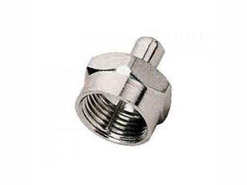

chiudendogli l'uscita passante con la resistenza di chiusura

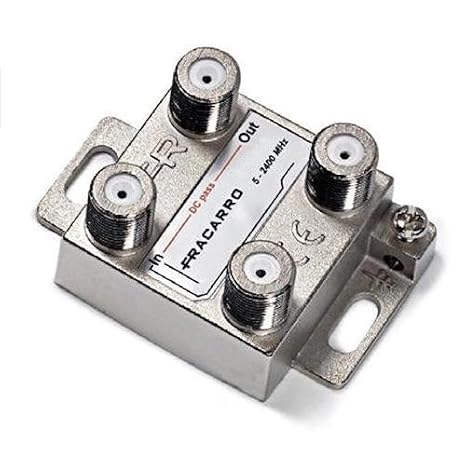

All'uscita "Out" del DE2-10 (https://images-na.ssl-images-amazon.com/images/I/51kDyZbdIhL._SX466_.jpg) devi mettere una reseistenza da 75 Ohm (ad es. Fracarro CA75F, https://images-na.ssl-images-amazon.com/images/I/31OylvkPGYL.jpg).

mi spieghi per cortesia anche la differenza tra i vari derivatori a de1-8 1-10 1-12 1-14 1-16 ecc. ecc..? e quale è il criterio di scelta tra le varie attenuazioni disponibili?
DE1-14 significa derivatore a 1 uscita derivata con 14 dB di attenuazione. Maggiore è il numeo di uscite, maggiore è la perdita d'inserzione (verso l'uscita "Out" che va al piano inferiore).
L'attenuazione di derivazione va scelta in modo da avere livelli di segnale omogenei su tutte le prese, per cui si scelgono valori "a scalare". Nel tuo caso, gherardo ti ha suggerito 14 dB al 1° piano e 10 dB al piano terra (a cui si sommano i 3,5 dB di perdita d'inserzione del DE1-14).
eccoti degli esempi di utilizzo di due derivatori in cascata https://postimg.cc/image/84fnjylnj/ come puoi notare essi vanno scelti con valori di attenuazione decrescenti per ottenere lo stesso livello su tutte le prese calcolando le perdite di passaggio e del cavo; per esempio un de1-18 ha 18db di attenuazione sul prelievo e mezzo db di perdita sul passaggio, un de1-10 avra 10db di attenuazione sul prelievo e 2db di perdita di passaggio; nel tuo caso serve (sempre tu voglia eliminare le due prese sopra) un de1-14 seguito da un de2-12, l'uscita passante di quest'ultimo derivatore visto che la montante finisce li resta inutilizzata e va chiusa applicandoci la resistenza di chiusura da 75 ohm che puoi notare in schema come ca75f https://www.google.it/search?q=resi...dAhUKY1AKHZ43A6EQsAR6BAgGEAE&biw=1280&bih=918 spero di esserti stato di aiuto nel chiarire come si fanno le distribuzioni, terminarle con un partitore come hai adesso non é corretto poiché non puoi terminarlo con nessuna resistenza e tutta la montante con le sue prese resta aperta con tutte le conseguenze del caso, ecco un esempio di utilizzo corretto di un partitore (il pa2 in cima per dividere in due la montante) https://postimg.cc/image/61e5iglr3/ le uscite derivate di un derivatore devono sempre servire una presa ciascuna e deve essere di tipo diretto da zero db in pratica come se il cavo arrivasse diretto al televisore (esistono prese dirette o prese passanti da diversi valori di attenuazione come i derivatori).
Ad es. Fracarro SPI00 (ma probabilmente vanno bene le prese che hai già: puoi indicare il modello?)
allora se ho capito: il derivatore de2-10 ha 2 uscite a 10db (CU e SG) e una passante che la chiuderò con la resistenza
