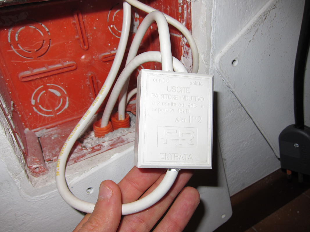

ha ha, hai l'alimentatore come il mio, ma é a due uscite? la lista va benissimo, il filtro lte usalo soltanto se hai interferenze lte causate da una cella vicina, poi eventualmente va messo in ingresso della centralina (amplificatore) non sull'alimentatore.
no, perché se anche la seconda uscita inutilizzata la chiudi con la resistenza di chiusura come si deve, ti va a perdere 4 db per parte come ogni partitore a 2 uscite, cambialo; io lo adopero perché ho due montanti da servire composte da 3-4 prese passanti in cascata ciascuna.

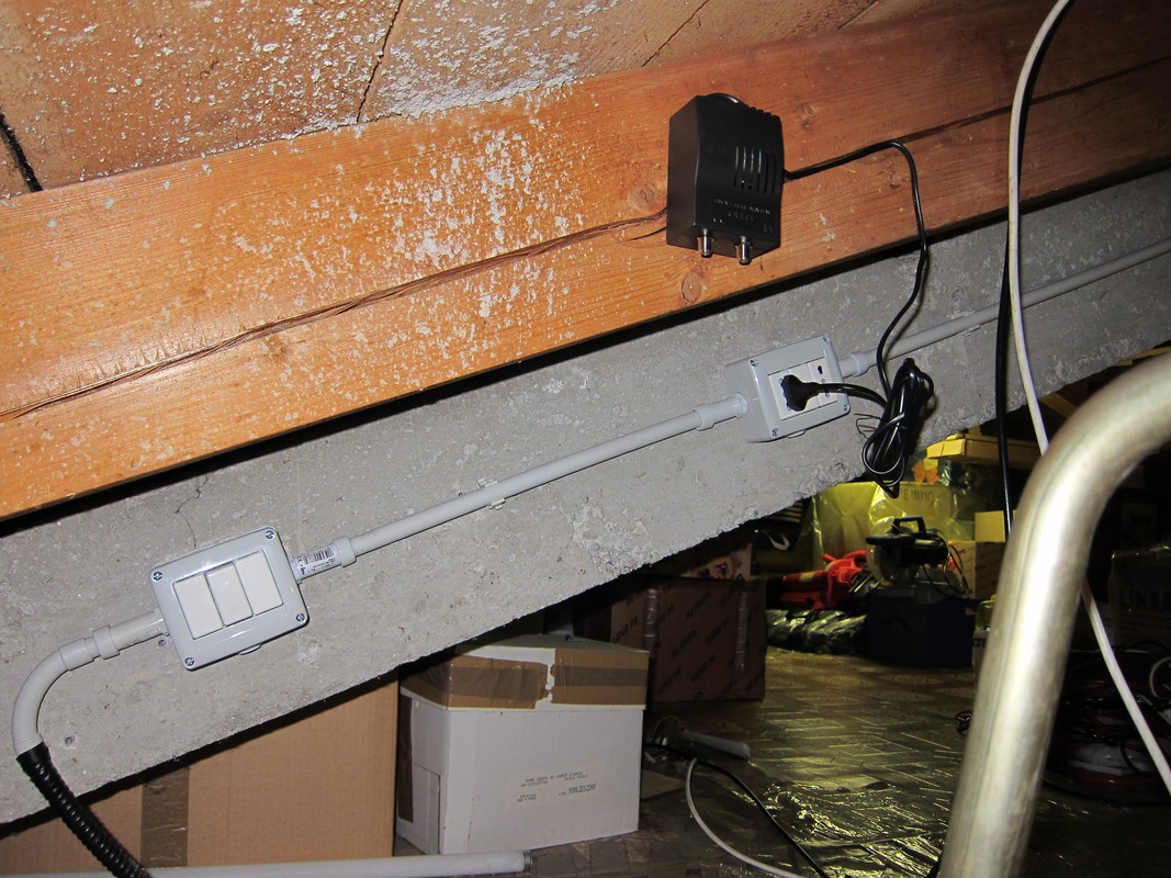

ho messo l'alimentatore offel nel sotto tetto, dal salotto:
ho prelevato corrente dall'illuminazione e messo a posto l'impianto

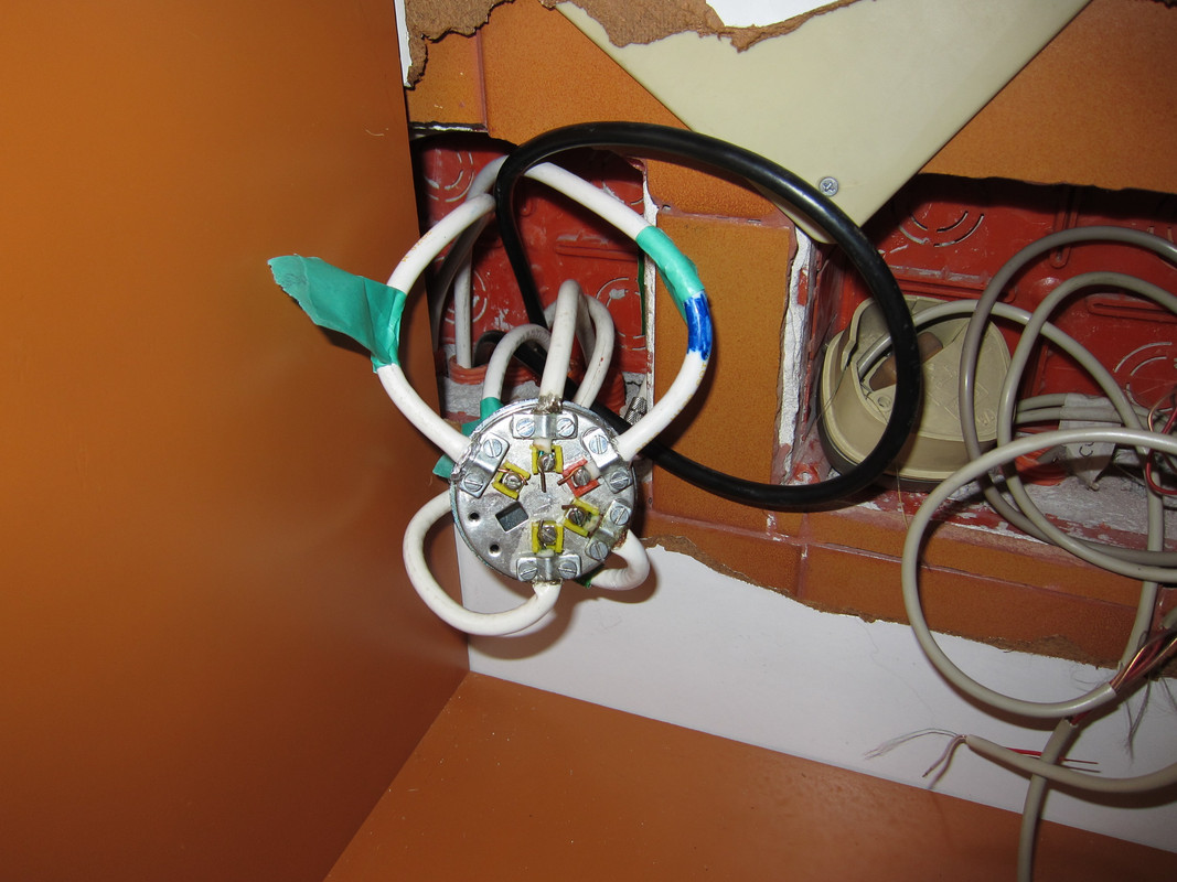

prima calata e arrivo alla prima cassetta di derivazione piano primo, fracarro de 1-14 cavo messi e paoloni digisat 5 elite:
vecchia
nuova

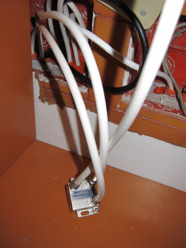

giù al piano terra seconda cassetta di derivazione:
vecchia

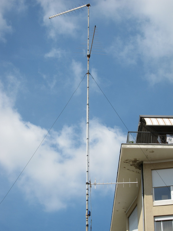

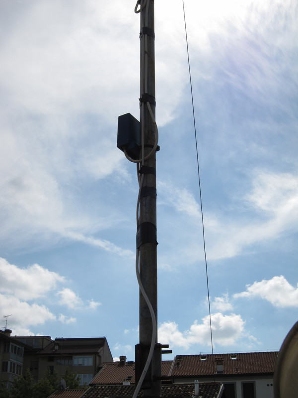

con un attimo di tempo vi posto le foto dell'antenna per chiedere ulteriori consigli se è il caso di cambiare o meno. il cavo che arriva dal tetto ed entra nel sotto tetto e scandalosamente una schifezza. il resto dell'impianto invece era discreto, un cavo belden, e un cavo nella stanza da letto messi e paoloni del 2002 in rame non male. ma il digisat 5 è veramente un cavo ottimo.
eccoti accontentato
foto fatta verso nord
potete ingrandirla
frequenze udine
http://www.dtti.it/frequenze/frequenze-friuli-venezia-giulia/

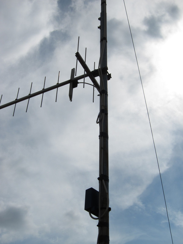

mi sto facendo un pò di infarinatura, quella più in alto dovrebbe essere una logaritmica uhf che punta castaldia aviano ovest, quella in mezzeria idem e dovrebbe puntare il ripetitore di viale palmanova a 3 km in linea d'aria
quello più in basso boh forse una vhf che punta la slovenia?
ditemi voi io ci capisco poco o niente
quella in basso potrebbe essere un'antenna uhf di canale forse per la slovenia con relativo filtro o preampli nella scatoletta blu...ultima cosa che manca é una foto della centralina in maniera che si veda in quali ingressi finiscono i cavi delle antenne; ma ricevi bene tutti i mux nazionali?
vedo dalla foto che ci finisce una delle due log, quindi suppongo che hai le altre due antenne scollegate, quanti cavi entrano in solaio dal palo? uno solo (quello che esce dall'amplificatore blu)?
