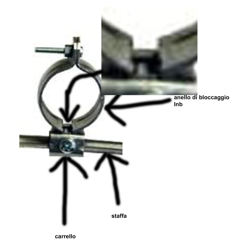

Intendo che è molto probabile che date le dimensioni relativamente piccole della parabola rispetto a due satelliti così vicini, dati gli lnb ingombranti è molto probabile che non riuscirai ad avere il segnale al massimo sui 9°Est come lo vuoi tu. Per cui è consigliabile prendere un lnb cosiddetto "slim", ovvero sottile in modo da permettere il puntamento il più preciso possibile.Probabilmente meglio andare direttamente sullo slim. Io ho una 80cm (82 effettivi mi pare), questa è 85cm, siamo lì.
Con lnb standard usando i 9E sul secondario, non son mai riuscito a prendere 'tutto' il segnale. Un buon compromesso l'ho ottenuto finendo per coprire parte dell'lnb per 9°Est da quello dei 13°Est, in pratica una sottilissima mezzaluna rimane coperta dall'altro lnb, solo così ho "massimo" segnale, ma qualcosa comunque si perde, ma perlomeno il segnale è "stabile".
non ho capito cosa intendi perdonami![]()
io da giù do indicazioni su come fare ma è molto diverso quando sei tu stesso ad adoperare il tutto (purtroppo)
