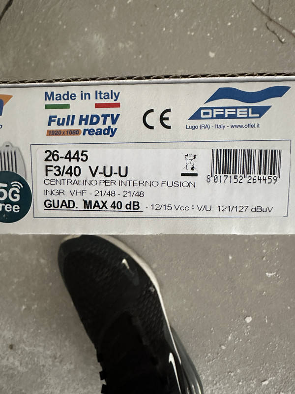

Aggiornamento è venuto l'antennista che all'ultimo ha montato una Offel piuttosto che la Fracarro di cui aveva parlato mi date un parere su questo centralino che da preventivo ha messo un costo di 350 euro, io dico che costa molto meno e temo che non valga gran che aspetto un vostro riscontro, la centralina è questa:

Quel centralino è un buon prodotto ma eccessivo per solo 8 appartamenti e potrebbe essere interessante valutare una centralina digitale programmabile.
Per il prezzo ricercalo su internet, fai le tue valutazioni.
Ho chiesto all'antennista che è intervenuto perchè dopo la sostituzione del centralino e delle antenne avessi meno segnale dal mux mediaset rispetto a prima lui mi ha detto che ha dovuto abbassare il gain del mux mediaset per non penalizzare il mux rai che arriva più debole, solo per curiosità qualcuno potrebbe spiegarmi a livello tecnico perchè aumentando il gain di un mux possa degradare il segnale di un altro mux che viene da un altra aantenna su una banda di frequenza diversa?Ripeto e solo per mia sete di sapere.

Quando hai impianti con due antenne della stessa banda e non utilizzi una centralina filtrata l'unico modo per mantenere un buon "equilibrio" di qualità dei segnali è tramite la scelta oculata e il puntamento delle antenne, e la regolazione del gain degli ingressi.
Questa metodologia è valida solo in presenza di segnali molto robusti in termine di qualità e diventa critica o non affidabile quando cè un dislivello pronunciato tra mux adiacenti.
Detto questo se l'impianto funziona non preoccupartene.

il Fusion della Offel sicuramente è un ottimo prodotto e non è di basso costo, ma dipende da cosa serviva da te! Perfetto per segnali che arrivano tutti da 1 direzione e di potenza simile... altrimenti meglio le programmabili
Questo passaggio mi lascia presupporre un mix non troppo ortodosso:
...lui mi ha detto che ha dovuto abbassare il gain del mux mediaset per non penalizzare il mux rai che arriva più debole...
Esatto mix alla bruta di 2 uhf diritte alla Fusion senza nessun filtraggio, io avevo chiesto di montare la FRPRO Light 5G della Fracarro ma non sono stato accontentato,oltretutto ha tolto 2 blu fracarro 10 e mi ha messo 2 blu fracarro5 filtrate in 5g pur sapendo che il mux rai aveva problemi di ricezione, inoltre in fase di cambio antenna si è accorto che spostando di un paio di metri il palo si potevano guadagnare diversi db ma non lo ha fatto immagino per non complicarsi la giornata, io per il quieto vivere del condominio ho sorvolato ma sinceramente non mi sento affatto soddisfatto primo perchè per il lavoro ci ha preso troppi soldi secondo perchè si poteva fare meglio e non è stato fatto.
