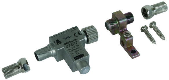

Una eccellenza nazionale è la DEHN ITALIA SPA.
Dispositivo modulo singolo:
Art. 909704 DGA GF TV
che è uno SPD a spinterometro di Tipo 1+ con le sequenti specifiche:
https://www.dehn.it/store/f/35424474/Artikelnummer_PDF/909704.pdf

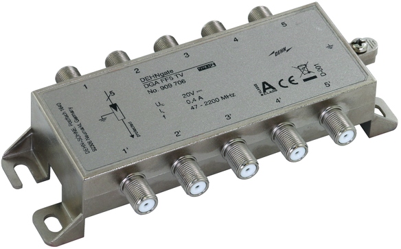

Dispositivo a 5 moduli:
Art. 909706 DGA FF5 TV
che è uno SDP a spinterometro+varistore di Tipo 2P1 con le seguenti specifiche:
https://www.dehn.it/store/f/35424501/Artikelnummer_PDF/909706.pdf
