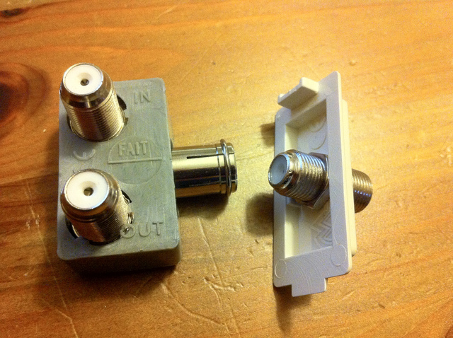

Ma in realtà io con la soluzione FAIT ce l'ho una presa passante con partitore, ti faccio una foto così puoi vedere meglio com'è fatta e darmi un parere
"Kit" smontato:
"Kit" montato:
Infine una curiosità, questo tipo di presa passante (stavolta per la TV terrestre), che tipo di presa è? Un semplice connettore? Anche questa è sconsigliata? E in tal caso perché?

Le prese di tipo diretto sono quelle simili a quella di cui hai postato la foto, ovvero sono sprovviste di componenti all'interno esattamente come un connettore volante. Esistono anche prese dirette con all'interno un condensatore ma nel presente contesto non fa la differenza.
Se leggi attentamente il documento che avevo linkato, vedrai che i partitori sono sconsigliati per alimentare questo tipo di prese in quanto non garantiscono un impedenza costante da 75 Ohm che è indispensabile perchè il partitore lavori correttamente.
Tu con il partitore sulla presa hai applicato una divisione del segnale e non hai creato una derivazione che è cosa ben diversa.
Il partitore (in questo caso a 2 vie) divide il segnale che sarà esattamente la metà di quello che c'è in ingresso.
Il derivatore preleva una parte del segnale applicato sul suo ingresso e lascia transitare sull'uscita passante la maggior parte del segnale.
Soltanto la presa così realizzata è detta passante, la versione con partitore non lo è affatto.

Nessun danno agli apparecchi, soltanto problemi di visione.
Tutti i partitori (compresi quelli da te indicati) hanno le stesse peculiarità.
Quando colleghi un lnb, la presa deve essere di tipo diretto e senza condensatore, altrimenti non riuscirai a pilotare la commutazione di banda e polarità.
Il dicorso si può applicare agli impianti sat e dtt; io quando devo collegare 4 decoder ad un lnb scr, uso i derivatori offel serie digit e non uso partitori.
