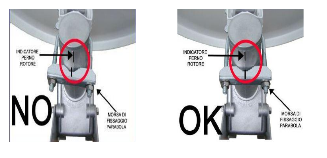

No, non è corretto. Il controllo è nella dimensione verticale: "si inclina la parabola all'indietro" significa che il piatto "guarda" di più verso l'alto.
Per questo test, spingere e tirare delicatamente il lato superiore e inferiore del piatto.
Quando è necessaria una correzione agli estremi: correggere la declinazione della parabola mentre la parabola si trova agli estremi, fino a raggiungere la massima qualità (o nella prima fase: correggere anche un po' di più, in modo da avere bisogno di meno fasi successive!)
Poi tornate a Zero gradi (satellite sud) e regolate l'elevazione del motore fino a ottenere di nuovo la massima qualità al centro.
Ripetere quindi questi passaggi di prova e ripetere i passaggi di correzione di cui sopra, finché non si ottiene più alcun miglioramento.
N.B. Prima di testare queste impostazioni di elevazione/declinazione agli estremi, verificare naturalmente che l'angolo di rotazione del motore sia il migliore per quel satellite, spostando il motore a destra e a sinistra (tramite comando del ricevitore) e lasciando l'angolo di rotazione alla migliore qualità di ricezione.
Tradotto da:
No that is not correct. The check is in the vertical dimension: "si inclina la parabola indietro" means that the dish is 'looking upwards' more.
For that test, gently push and pull the upper and lower side of the dish.
When a correction is needed at the extremes: correct the dish declination while the dish is at the extremes, till maximum quality is arrived (or in the first step: correct even a little bit further, so that you need less following steps!).
Then go back to Zero degrees (south satellite), and adjust the motor elevation till maximum quality at the centre is again arrived.
Then repeat these test steps, and repeat the correcting steps above, till you don't get an improvement anymore.
N.B. Everytime before testing these elevation/declination settings at the extremes, of course check that the motor rotation angle is best for that satellite, by moving the motor left and right (by receiver command), and leaving the rotation angle at the best reception quality.
