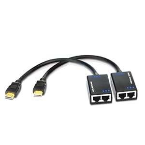

Se il problema è solo di connettori, in commercio esistono trasmettitori ricevitori HDMI-CAT5 / CAT5 HDMI.
Il costo degli oggetti di cui sopra è molto limitato (visti a meno di 30 Euro), però usano 2 cavi CAT5.
Il connettore LAN lo monti dopo l'infilaggio, però devi riuscire a far passare 2 cavi CAT5 e non devi andare oltre i 30m, perchè sono passivi (cioè il segnale hdmi non viene amplificato).

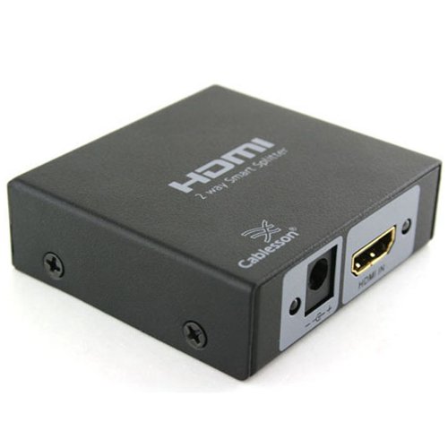

Inoltre, esistono splitter HDMI amplificati (anche li siamo sotto i 30 Euro) come questo a due uscite HDMI (stesso segnale su ogni uscita):

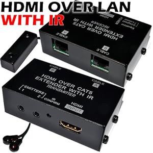

Se invece devi anche comandare il decoder da remoto, esistono oggetti simili a quelli delle prima foto (però attivi, cioè alimentati) che veicolano anche il segnale IR dei telecomandi.
...oppure degli aggeggini con presa e spina HDMI (passanti), che iniettano il segnale IR dei telecomandi e lo portano in remoto, reirradiandolo.
Il costo raddoppia...
PS Sebbene abbia sentito commenti positivi, non avendoli usati personalmente non mi assumo responsabilità. ;)
