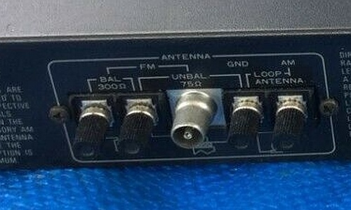

Lo fanno per praticità, infatti dentro lo spinotto non c'é niente. In pratica la presa del tuner tollera impedenze da 75 a 300 Ohm.
se non erro ci sono anche i connettori da avvitare, di uno visto che c'è scritto 75 Ohm Unbal
PS: questo un Pioneer con entrambi i tipi

Dato che puoi scegliere il tipo d'ingresso usa quello giusto a 300 Ohm https://www.amazon.it/Radiostore-UKW-5610RSTFW3LCU-lanciatore-capicorda/dp/B0060LEKS6 Il dipolo va montato in polarizzazione verticale, cioé come una T ma sdraiata di fianco.
un tale li dice:
ho dovuto inserire tra cavo e radio un classico adattatore d'impedenza 300/75 ohm tipo quelli TV portatili (la mia radio ha solo la presa coassiale a 75ohm)
ma vendono quei cavi d'antenna piattina con spinotto o connettore tipo faston aperto, ma sempre da 300 Ohm il cavo.
