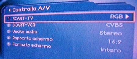

Non ti basterebbe tenere semplicemente il decoder spento se non lo stai guardando?
Puo' capitare quando un canale TV passa da 4:3 a 16:9.
Comunque, questo problema e' dovuto alla funzione di segnalazione presente sulla scart che serve per selezionare automaticamente un ingresso scart sul TV all'accensione di un dispositivo ad esso collegato.
Dovrebbe esistere un'opzione nel menu del decoder per disattivare questa funzione (soluzione preferibile).
Altrimenti si puo' tagliare il collegamento (filo o pin) sul piedino 8 del cavo scart (basta farlo solo su uno dei 2 connettori del cavo).
