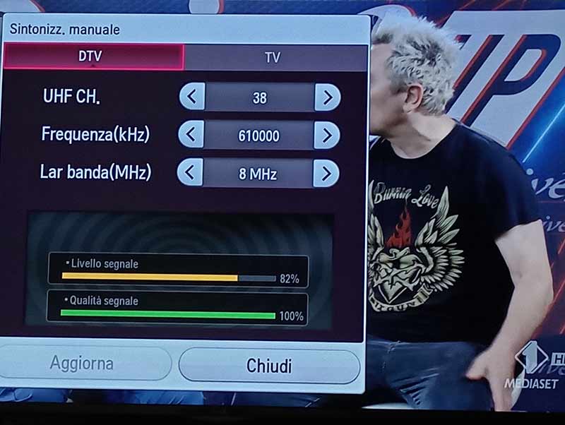

Problema improvviso qualità segnale e squadrettamento (Na)
e qundo non accade il segnale in potenza è sempre al 26%?
No, ecco diciamo più o meno quando non c'è questo "disturbo" diciamo...
Passeggiando per pozzuoli con google maps noto tante triple o pannelli in verticale per il faito, evidentemente qualche difficoltà c'é, probabilmente per via delle riflessioni sul mare o interferenze portate dalla propagazione...hai chiesto ai vicini? Comunque un crollo cosi repentino dei segnali a orari regolari non é normale, penso sempre a qualche interferenza locale, non c'é soltanto l'LTE ci sono anche luci a led, alimentatori switching, apparecchi industriali, modem, wifi domestiche, dispositivi cordless, radiomicrofoni delle chiese, radioamatori, carabinieri, taxi, ecc. che possono causare interferenze.
