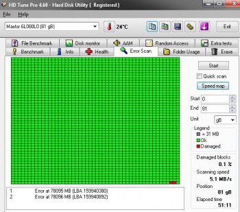

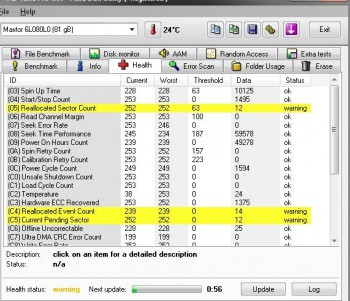

Per quanto riguarda HD Tune, sotto ci sono tutte le schermate e i risultati della scansione:
tieni d'occhio le tre voci "current 86" "worst86" e "treshold 36" hai 149 settori danneggiati, ogni qualcuno nuovo che ti troverà il"current 86" scenderà di 1, quando arriverà a 36 il disco sarà compromesso

vai qui che hai tutto.... comunque dalle immagini, si evince che hai il disco con settori danneggiati. potrebbe essere quello..
Hard disk: se ho ben capito, ad ogni scansione "current 86" potrebbe rimanere invariato oppure scendere di 1 o più. Quando arriverà a "current 36" il disco sarà andato? Ogni quanto devo scansionare? Non è che a fare troppe scansioni si usura ulteriormente la meccanica del disco?
no,fai un controllo al mese ,controlla che il dato current (che attualmente sta a 86 e presumo sia partito da 100) non si avvicini troppo alla soglia (threashold =36) ,probabile che tu abbia settori danneggiati dove gira Windows,un software che potrebbe darti una mano è HDD Regenerator (la versione free ripara o meglio "isola" il primo settore “danneggiato”...poi occorre la versione completa..

Papu ha scritto:
Per quanto riguarda la scansione da fare mensilmente, posso farla al posto dello scandisk, o devo comunque farlo? Lo scandisk lo faccio approfondito, spuntando tutte e due le opzioni di scansione.

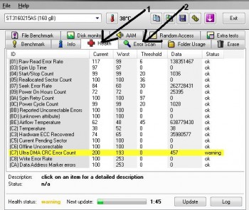

con Hdtune devi tenere sotto controllo la schermata Health ( la riga
Reallocation Event Count ) non devi fare una scansione a tutti i costi,lo ScanDisk puoi farlo tranquillament (ti da Errori rilevati e corretti ?)
