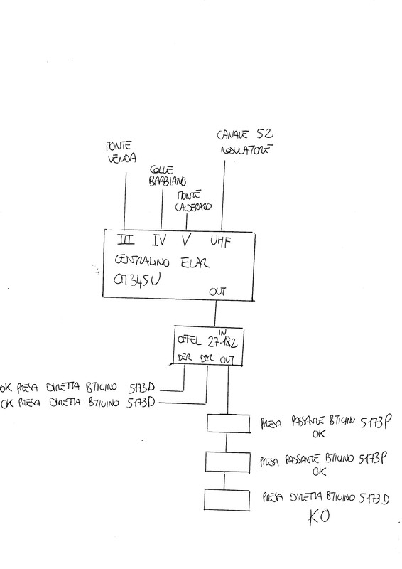

Dall’uscita del centralino vado al partitore OFFEL 21-173.
Dalle uscite der del derivatore vado a 2 prese dirette Bticino (su queste prese nessun problema).
Dall’uscita out vado ad una presa passante Bticino, ad una successiva presa passante Bticino per poi terminare con la presa diretta Bticino.
Sulle 2 prese passanti ho segnale perfetto, il problema è sull’ultima presa diretta
Scusate partitore OFFEL 27-173
Centralino Elar CM345U
Ricevo 3 dal venda-4 colle barbiano- 5 Calderaro
Canale analogico in ingresso uhf de centralino.
Prese passanti Bticino art. 5173P
Prese dirette Bticino art. 5173d
Sono a Lavezzola (Ravenna)
Il centralino è questo con taglio quarta sul 41 e inizio quinta sul 42. Modello CM345U

Su ingresso uhf ho un modulatore settato sul canale 52
Ho provato anche a scollegare il modulatore, ma su quella presa il problema rimane.

Dici di andare dal derivatore a UNA uscita a DUE perse "terminali" b ticino, questa non la capisco... Ripeto sempre poi di chiamare le prese con i nomi giusti: passanti o dirette, nient'altro. A prescindere da tutto quanto evidenziato, l'unico errore che vedo é l'ultima presa: sbagliato usare una presa diretta in fondo ad una montante, serviva una passante da 14db uguale alle due precedenti inserendovi la resistenza di chiusura da 75 Ohm sull'uscita passante.
Allora il derivatore ha:
1 ingresso in collegato all’uscita del centralino
1 uscita out collegata alla presa passante-presa passante- presa diretta
Ho provato al posto della presa diretta a mettere una passante da 10 e da 15 db con resistenza terminale ma il problema rimane lo stesso
2 uscite der collegate entrambe a 2 prese dirette

fai lo schemino che chiede Gherardo col modello dei componenti
come ti diceva Gherado, l'ultima Bticino deve essere una P con il passante terminato a 75 ohm.
