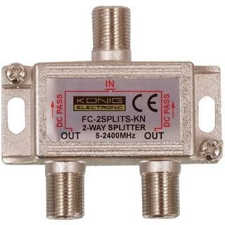

Cmq lo split dietro la TV Nn ě esattamente quello postato da me, ma simile, sempre emmesse ma senza quella scary, con un IN e 2 OUT uno tvsat e l altro paytv, e se mantenendo lo sky q attaccato a questo split sky funziona dovrebbe funzionare anche LG quindi probabilmente è come ho scritto su, in TV lg 2018 in fase di ricerca toglie corrente e ridà corrente all lnb, ma i nuovi lnb appena vengono alimentati vanno in legacy e poi passano in scr dcss al primo comando, ma durante la ricerca Nn riceva nessun comando e quindi il tv impostato in quel momento in scr Nn trova nulla.
Penso che piuttosto sia quello splitter che toglie e mette corrente, non va comunque usato quello splitter.
Il tuo splitter (che non è uno splitter ma un commutatore di priorità) è pensato per funzionare con gli LNB vecchi e anche per altri tipi di decoder, quando non si usa SCR.

se cmq attacco sia decoder che tv allo switch che ho io si vede TVSAT con satelitte ma sky va in assenza segnale, per ricevere segnale sul sky devo staccare il cavo che va alla tv.
ho pensato di cambiare ripartitore dietro la tv , MA quale???
Va bene un normale splitter a due uscite.
Come ti ho detto lo splitter che hai dietro alla tv non va bene, perchè veniva usato anni fa con LNB normali
