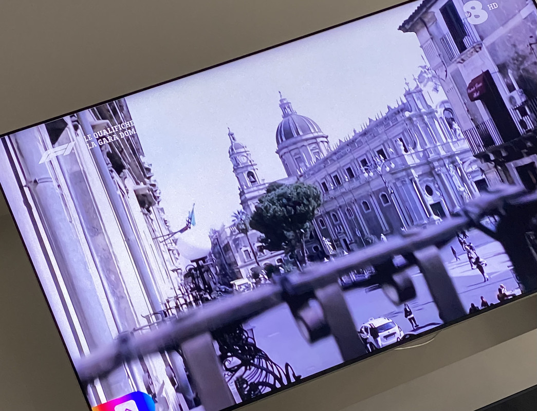

ultimamente samsung sarà che ha aumentato i volumi di vendita ma ci sono tanti televisori con problemi di elettronica...
ah la mia tv, da quando è stata installata alla parete sia con il braccio dietro piegato che con la sua massima estensione, tende ad essere inclinata sulla destra , lo feci già presente appena montata ma mi dissero che era normale perché la tv è grande e il peso incide su un lato.
Quindi è rimasta così per quasi tre anni.
ora ho notato che quando il problema si presenta e metto la mano sotto la tv per
Raddrizzarla in modo da metterla in asse sembra che si tolga il difetto.
Potrebbe essere che l’ inclinazione costante abbia inciso sul pannello?
Potrebbe :eusa_think: aver inciso sulle connessioni dei cavi flat e relativi soket ma a livello di sollecitazione meccanica non per la natura e il funzionamento dello schermo LCD, nel senso che per quanto ne so io un pannello LCD funziona indifferentemente sia in orizzontale che verticale o in qualunque posizione lo metti, se veramente avesse influito questa leggera pendenza su un lato vuol dire che è stato progettato male e comunque il fatto che lo "raddrizzi" e il difetto scompare mi pare chiaramente causato da un falso contatto. non so se sistemabile.
Lo farò presente a questo tecnico magari nello smontarlo da un occhiata 🤦🏻‍♂️

Però sembra che nessuno si voglia prendere la responsabilità di dire apriamo sta Tv perché magari, come scritto sopra , a causa di inclinazione costante si è allentato qualche connettore.
Ognuno sembra che voglia risolvere il problema cambiando tutto il pannello.
Io ignorante in materia chi mi assicura che magari è una cavolate come un falso contatto e mi spillano un mucchio di soldi ma magari effettivamente il loro lavoro valeva 100/200 euro

Comunque ho notato anche una sorta di ronzio praticamente nel pezzo che accoglie l entrata del cavo one connecting vg soca05, ronzio che scompare quando sconnetto il cavo e quando do delle bottarelle su questo pezzo l interferenza sembra scomparire per questo penso sempre di che non sia il pannello .

Buonasera a tutti probabilmente ho trovato un tecnico che vorrebbe intervenire solo sulla matrice del pannello sostituendola , in quanto ritiene che sia quella il problema e non tutto il pannello .
Domani mi farà sapere il costo dell operazione.
Voi dite che potrebbe essere questa la causa ?
Buongiorno, a questo punto dipende cosa si intende per pannello... io per pannello mi sono sempre riferirito al solo schermo a display a cristalli liquidi (LCD) che anche se nella sua composizione fisica ha una matrice per quanto ne so io è comunque un pezzo unico, questo per quanto riguarda i TV LCD "classici" chiamati comunemente e secondo me "impropriamente" LED, per gli ultimi modelli più sofisticati chiamati Q Led o in altro modo perchè ogni costruttore li chiama a modo suo ammetto la mia ignoranza e quindi mi fermo qui.
Mi appena riferito che la Samsung non produce più quel tipo di articolo …
È un tunnel senza via di uscita …
Comunque il difetto ora è costante e quel ronzio dietro la stessa tv sembra essere aumentato di volume sonoro.
Intanto ho scritto anche sulla community della Samsung , e loro praticamente lo definiscono un ‘’ inconveniente” come per dire te la sei presa in quel posto vieni a comprare un altro tv 🤣.
Comprerò sicuramente una marca diversa magari LG non so.
