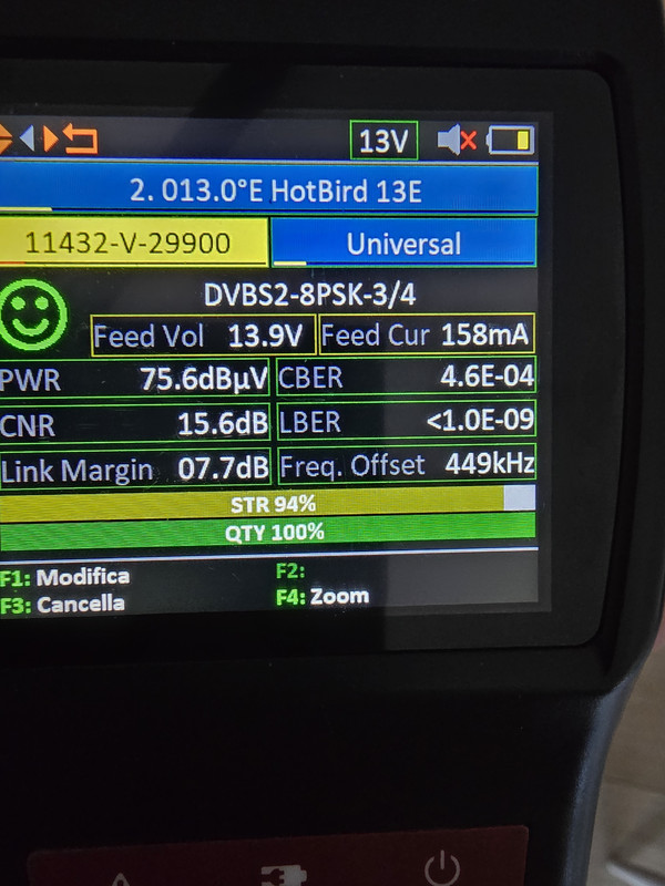

ciao ragazzi sono riuscito ad ottenere il massimo per quanto riguarda la mia parabola per questi due tp cosa ve ne pare? grazie infinite
Non fissarti troppo su quei valori...
l'importante e' che non noti problemi
Comunque sembrano ok
Anche a me sembrano buoni, specie per una parabola non tanto grande. Devi testare un po' la visione dei canali tipo quando piove moderatamente e c'è vento, non devono squadrettare.

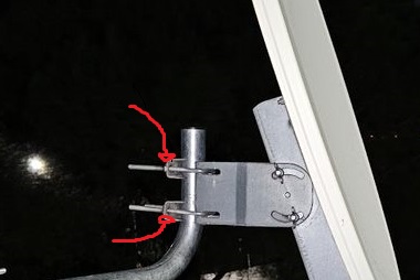

Riguardo i supporti parabola con una sola zanca , morsetto, cavalotto a u, o come meglio lo vogliamo chiamare, non sarei così drastico o fiscale nel giudicarlo male.
La mia parabola dedicata ai 5°W ne ha uno solo e non mi ha ma dato problemi da anni per quanto riguarda la bontà e la tenuta del puntamento, ce l'ho su da quando i canali francesi trasmettevano in analogico... :evil5: ora ci ricevo i multistream... parabola senza marca presa in una catena di negozi di elettronica di Roma che ora non esiste più :sad: ma che aveva buono prodotti in generale e le parabole commercializzate principalmente erano della Emme Esse.
Per i "neofiti o principianti" del sat forse è anche meglio, perché quando si avvitano i dadi questi sono solo 2 e diminuiscono la possibilità che la parabola cambi di puntamento fine quando li vai a stringere (con metodo).

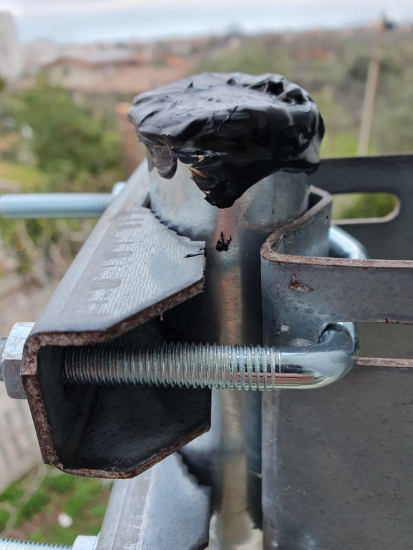

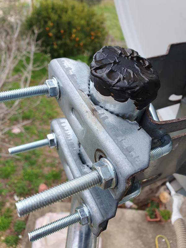

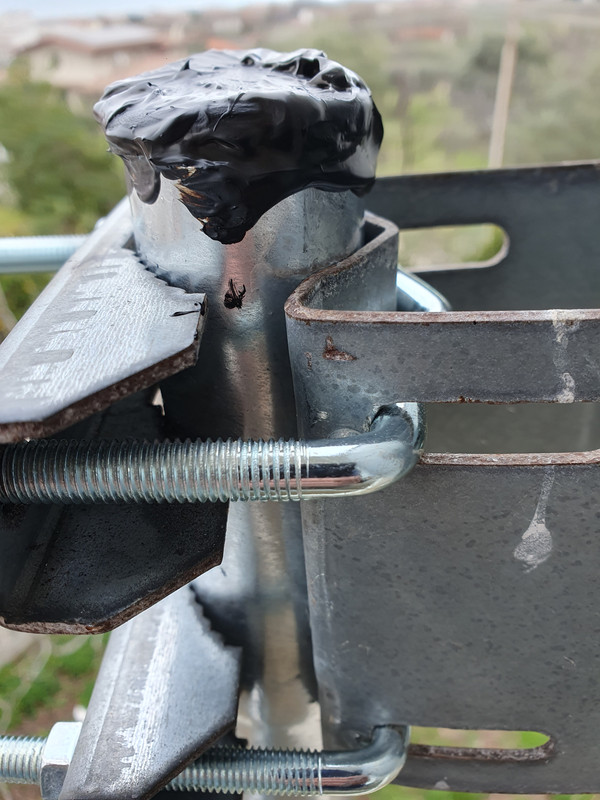

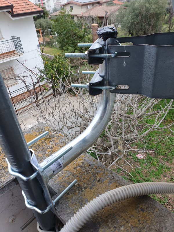

Ciao ragazzi, vi aggiorno alla fine ho dovuto prendere un braccio di 25 cm perché sul palo non rendeva benissimo, ho approfittato a cambiare vita e supporti, proprio ora finito, solo che stringendo troppo si è piegato il braccio nella parte superiore...
Il segnale, stando ai valori riportati, non era male con la parabola attaccata direttamente al palo.
Vedi che non torni dinuovo ballerina col vento, che i canali poi squadrettano.
@chigos
Nonostante le foto non riesco a capire bene cosa si è piegato :eusa_think: per piegato intendi che la parte tubolare superiore del braccio a elle si è schiacciata ed è diventata ovale e non tonda? Se si, capisco perché nei precedenti puntamenti durante lo stringimento dei dadi ti peggiorava il segnale... li hai stretti a morte...
I 4 dadi vanno stretti in alternanza a croce mezzo giro per dado alla volta e senza esgerare.
Comunque se nonostante tutto ora hai il segnale migliore possibile lascia stare tutto così.
Io
Si vede che hai comprato un braccetto troppo sottile ed é facile che aggiunga oscillazioni in piú quando tira vento
Mio consiglio comprati una Fuba , é tutta di fattura robusta compreso il braccio
peró occhio che abbia il doppio braccio come questa
h**ps://www.ebay.it/itm/355483822774?itmmeta=01HS3Z0865MNW3M16VBJAZG5WG&hash=item52c47caab6:g:bgsAAOSwLttl1y7d&itmprp=enc%3AAQAJAAAAwJ9zOrnIddcD8XU5jL4zOEEYSzN3%2FmDPqC4XXzjKtSD9McFUiQL3Ujc5F8Gtx%2F4bTZpz5nVCfinY6hCwk1PmBaCKZ%2BaT5%2BppOuFfZMm4gIa9Zt9mUwQgmrhogCQirTbtVFUpL9js3wNFzS1Jfh73fJiYD8eX4w2BtmbZQoTstLRZIRKeI2HoxeqiaIDdf5Oz7Li9XAMkWpI2SorNpG317oNmIU7Y8cr%2BaEo%2FsMCAKds8TplLyevpCUzhVBVJLA1QMQ%3D%3D%7Ctkp%3ABk9SR5CDgf_IYw
e procurati braccetto da 25cm in acciaio da minimo 3/ 4 mm di spessore e vedi che non si schiaccia piú
