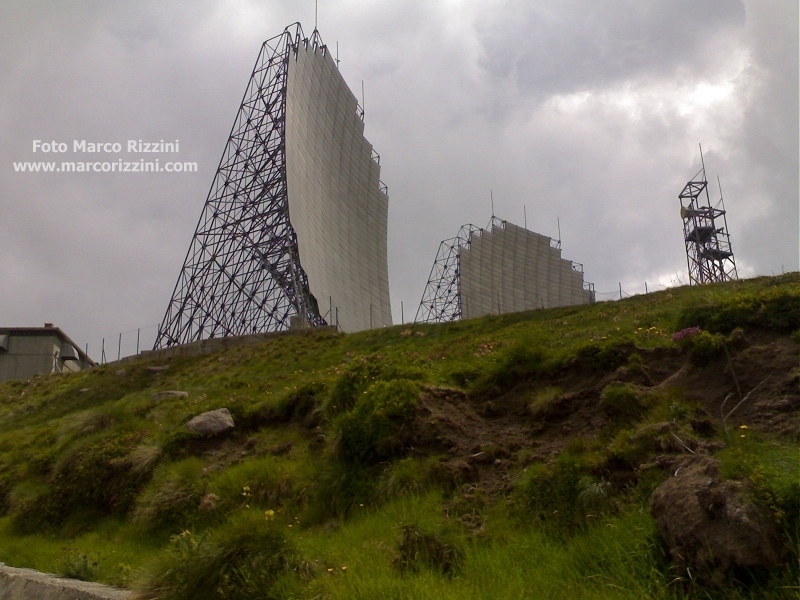

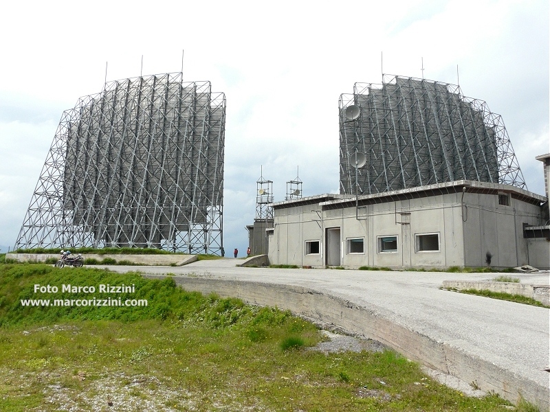

Domanda: Ho fatto anche queste due foto... sono vicino ai ripetitori... ma che cos'è?
Panelli Riflettenti x Ponti a Microonde solitamente utilizzati dalla Telecom x collegare 2 Postazione non in vista ottica.
Ad esempio la Centrale Telecom di Santa Caterina utilizza un Pannello simile in località Alpe Gavia x raggiungere la Centrale di Bormio così come la Centrale di Valfurva mediante un Panello collocato sul M.Cristallo.

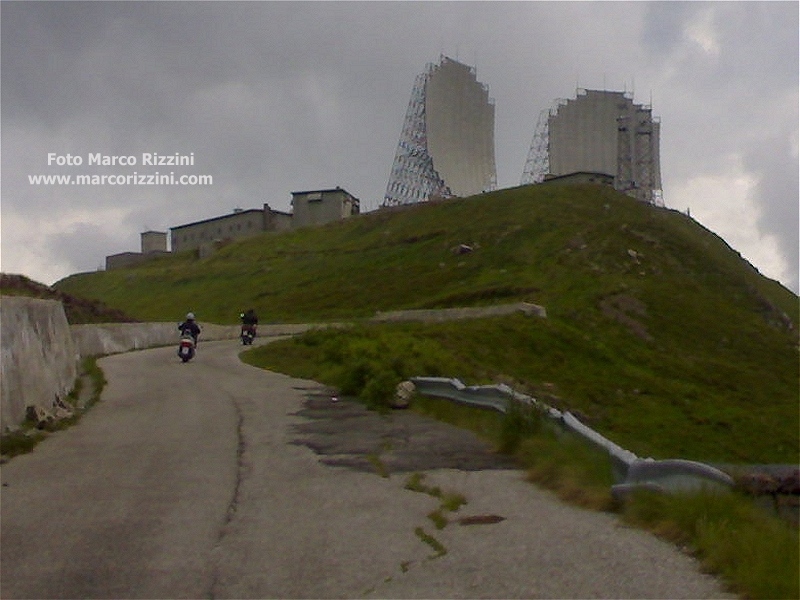

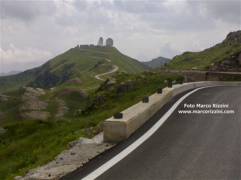

Visto che siamo in vena di cose particolari:
Stazione Troposcatter della NATO al Dosso dei Galli
Stazione Tropscatter del Monte Giogo & Monte Maggiore
Rete Troposcatter NATO
Sono degli "specchi" per riflettere il segnale da una postazione ed inviarlo in altra zona non coperta dal ripetitore primario.

belle e imponenti le parabole del troposcatter, ma avete visto dove sono collocati gli illuminatori?:D
Quelle di Monte Giogo & Monte Maggiore sono + tradizionali forse perché costruite prima che la Francia uscisse dalla NATO.
Le Guide d'Onda sono veramente imponenti x operare su gamme di frequenza di 400-500 MHz e 680-970 MHz.
Paolo
Paolo
non penso usassero guide d'onda a quelle frequenze, basta un coassiale.
Ingressi Ovest delle Guide d’Onda nella sala O/H (tratta su Nizza) x Parabole da 20.0Mt: stazione “Livorno”, Monte del Giogo (Comano).
Illuminatore TROPOSCATTER x Parabole da 20.0Mt.
Illuminatore del L.O.S. con relativo riscaldatore x Parabole da 3.0Mt. in Frequenza 4.9Ghz
Particolare Guida d'Onda Flessibile verso l'Illuminatore x Parabole da 3.0Mt.
Paolo
