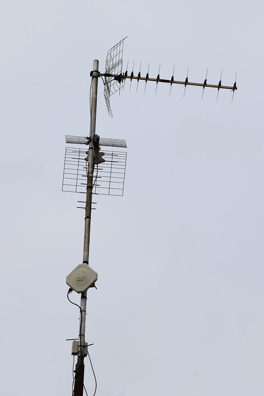

l'impianto credo abbia almeno 20/25 anni ed composto da 2 antenne:
quella in alto punta verso Valcava e da quello che capisco i riflettori sono in posizione sbagliata(cioè a destra e sinistra della culla) ma i direttori sono orizzontali
quella in basso punta verso Monte Penice / Monte Calenzone
sul palo si vede una scatolina che suppongo sia un miscelatore e/o amplificatore

L'antenna è questa: in alto Valcava e più in basso Penice

Comunque, a meno di illusioni ottiche, mi pare che le antenne siano assemblate bene, semplicemente una è in polarizzazione verticale...
È un'illusione ottica :) quella in cima (valcava) come ha detto Paolo G, é anche lei in orizzontale ma ha i riflettori montati a 90 gradi...

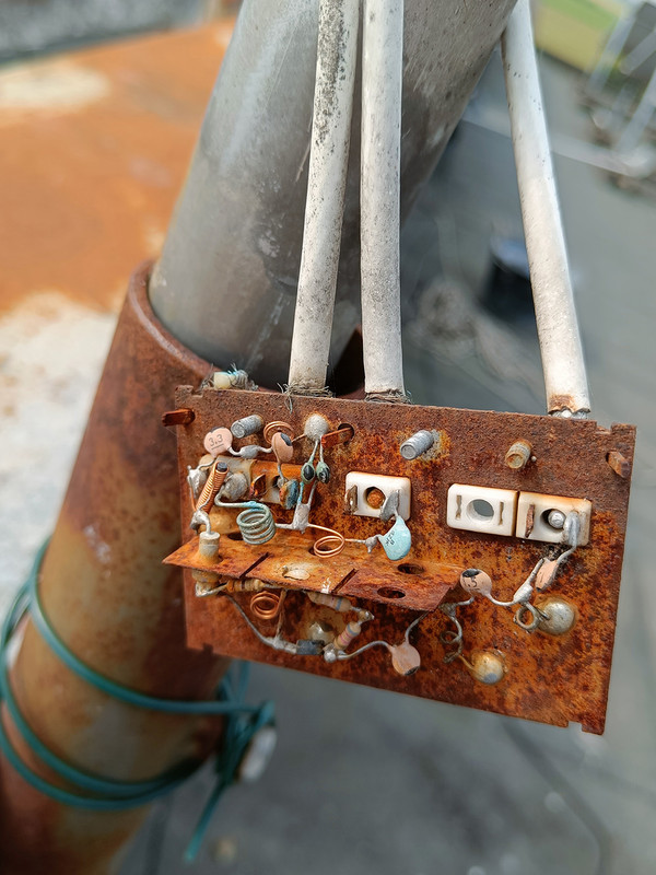

Se hai una presa sola forse un centralino costoso é sprecato...vorrei vedere una foto del mixer che sta sul palo aperto in modo da leggere il modello o gli ingressi.
Tra una pioggia e l'altra son salito sul tetto
Purtroppo il numero del modello non si legge bene...:cool::cool::cool:
